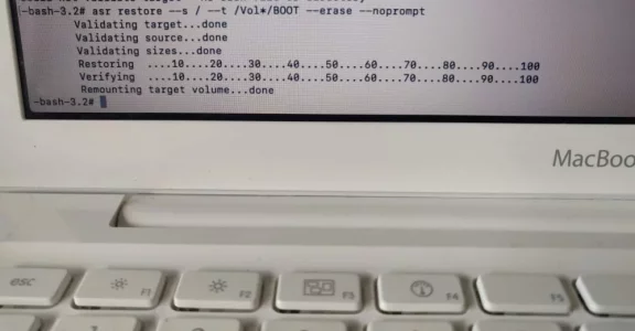

On enchaîne. Passe la commande :
asr restore --s / --t /Vol*/BOOT --erase --noprompt
  • (respecte les espaces & les doubles tirets --) la commande restaure le volume OS X Base System de l'OS de secours démarré (désigné par son point de montage /) => au volume BOOT. BOOT va être reformaté > renommé OS X Base System comme la source > cloné en mode bloc du contenu de la source (= OS de secours de 1,3 Go) > rendu démarrable à la fin par l'inscription d'un chemin de démarrage sur son en-tête. 2 passes : Restoring > Validating => la progression en chacune marquée par tranches de 10%.
Poste le retour quand tu auras récupéré -bash-3.2# en signal de fin.
Opération réussie -->
- redémarre (Menu  > Redémarrer) > et tiens aussitôt pressée la touche "alt" pour obtenir l'écran de choix du volume de démarrage. Choisis le volume intitulé : OS X Base System (ci-devant : BOOT) > démarre dessus. Tu retrouves le même écran affichant une fenêtre de 4 Utilitaires macOS.​
Repasse une commande :
diskutil list
  • et poste le haut du tableau (seulement) => que je récupère l'index du Conteneur apfs après ce redémarrage.
Tout c'est bien passé j'ai bien démarré sur ce que tu ma dit voici le résultat grand merci

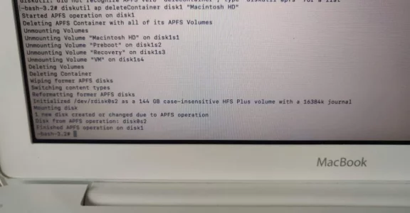

D'accord. Passe la commande :
diskutil ap deleteContainer disk1 "Macintosh HD"
  • (respecte les espaces - "Macintosh HD" à la fin avec les "") la commande supprime l'apfs (dont les volumes auxiliaires dans le Conteneur > témoins d'une installation antérieure => bloquent la possibilité d'une réinstallation neuve) > et reformate un volume Macintosh HD en jhfs+ standard sur la partition correspondante du disque

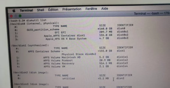

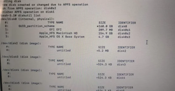

voici cela est fait je te poste le resultat apres et j'ai refait un diskutil list pour que tu puisse regarder le resultat
    99,1 KB · Affichages: 135
    75,5 KB · Affichages: 143
Parfait -->
- quitte le terminal. Dans la fenêtre des 4 Utilitaires macOS > lance l'option : "Réinstaller macOS" => et choisis le volume Macintosh HD comme destination lorsque cela te sera proposé.​
Tu n'auras qu'à prévenir ici quand tu auras pu ouvrir une session utilisateur en fin d'installation. Il restera alors à supprimer le volume OS X Base System de 4,7 Go créé en auxiliaire en queue de disque > et à récupérer son espace au Conteneur apfs principal recréé par l'installation.

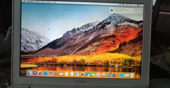

Voici c'est fait !!!!! ton boulot est juste énorme ;)
Que dois-je faire pour la suite ?
    106,9 KB · Affichages: 154
Content pour toi !
