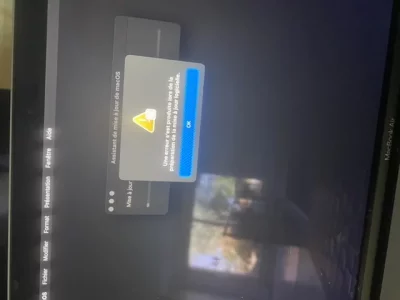

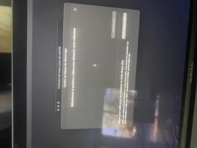

@macomaniac
Seulement une session de secours. J’ai bien le message d’erreur si je ne passe pas par ce mode de secours (cf. Photos)
    50,1 KB · Affichages: 169
    47,7 KB · Affichages: 172
