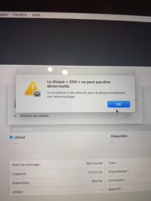

Depuis hier, impossible de démarrer mon macbook pro. En effet, la barre de chargement commence et mon ordi s'éteint directement avec l'apparition d'un message d'erreur.
J'ai déjà eu ce problème auparavant et l'assistance apple avait réussi à m'aider mais je ne sais plus comment.

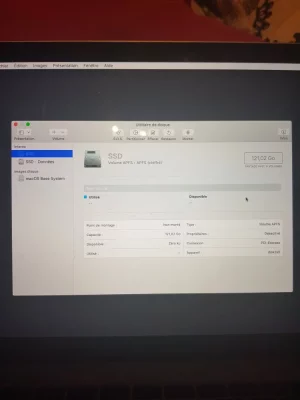

Dans l'utilitaire de disque voici ce que j'obtiens : (voir image).
Quand j'essaye de faire sos ils me disent que mon disque ssd ne peut pas être déverrouillé (pareil quand je veux le choisir comme disque de démarrage).

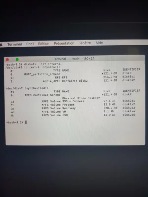

Voici ce que j'obtiens :
    96,8 KB · Affichages: 159

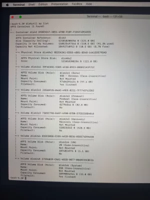

Je vois une distribution à 5 volumes de Catalina : SSD (volume-Système) > SSD - Données (volume-Données) > 3 volumes auxiliaires.
- passe la commande :​
diskutil ap list
  • qui affiche un tableau détaillé de l'apfs. Il montrera si les volumes sont verrouillés ou non pas FileVault => et par suite leur statut : monté ou non monté

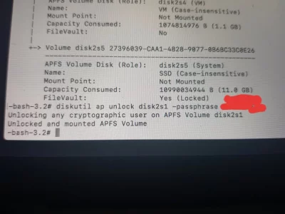

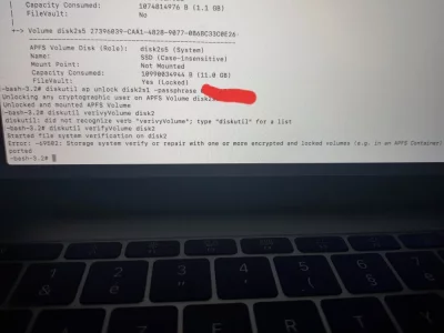

FileVault activé. Les 2 volumes : Système & Données sont solidaires en cas d'activation de FileVault => ils se retrouvent chiffrés tous les 2 > et ont un statut de montage toujours contemporain : montés ensemble ou démontés ensemble. Ici : il sont tous les 2 démontés car verrouillés par le chiffrement.
diskutil ap unlock disk2s1 -passphrase xxxx
  • respecte les espaces. Remplace le xxxx final par ton mot-de-passe d'ouverture de session
  • la commande déverrouille et remonte le volume-Données (et donc corrélativement le volume-Système)

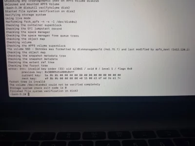

Le volume-Données a bien été déverrouillé et remonté. En compagnie du volume-Système.
- si tu es toujours dans la session de secours > avec le volume déverrouillé et remonté > passe la commande :​
diskutil verifyVolume disk2
  • qui vérifie l'apfs du Conteneur et de ses volumes

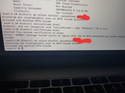

Apparemment > le déverrouillage du volume-Données dans le terminal => ne s'est pas accompagné du déverrouillage du volume-Système.
- donc passe la commande :​
diskutil ap unlock disk2s5 -passphrase xxxx
  • où tu remplaces encore le xxxx final par ton mot-de-passe d'ouverture de session
  • la commande déverrouille et remonte le volume-Système

Le segment de l'apfs qui est le formateur spécifique du volume-Données --> est corrompu par des erreurs irréparables.
- ce qui a stoppé le processus de vérification (les 4 autres volumes n'ont pas été vérifiés).​
Le mieux dans cette situation serait de cloner le volume-Données => à destination d'un volume de format apfs d'un DDE USB. Puis supprimer / recréer l'apfs interne > réinstaller l'OS proprement > récupérer enfin les données du clone via l'Assistant de migration.
  • il y a 97 Go d'occupation du volume-Données => aurais-tu un DDE USB disponible sur le disque duquel on pourrait créer un Conteneur apfs d'environ 150 Go ?

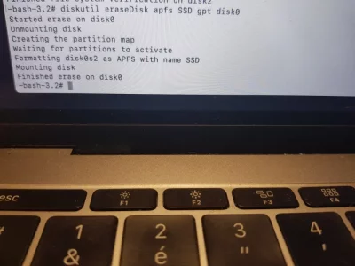

- si ça te va (nouvel an > nouveau départ quoi) --> passe la commande :​
diskutil eraseDisk apfs SSD gpt disk0
  • (respecte tous les espaces) la commande efface le disque interne > avec une nouvelle table GPT > nouveau format apfs > nouveau volume vide SDD
