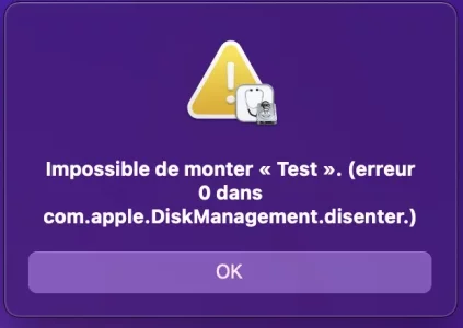

Dans utilitaire de disque, quand je veux le monter, il m'indique :
Je le rebranche alors sur mon MB de 2008 et là, pas de soucis. Ok, je le formate en HSF+. Même chose de retour sur l'iMac.

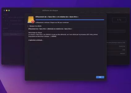

Retour sur le MB et formatage en Exfat. Là, il monte sur l'iMac mais au moment de le formaté il m'indique :
Retour sur mon MB de 2008. Formatage en HSF+, copie d'un fichier. Rebranchement sur l'iMac. Et toujours le même problème. Il ne monte pas.
