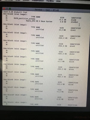

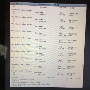

voici les documents demandés merci pour cette aide
    1,8 Mo · Affichages: 148
    1,6 Mo · Affichages: 150
Le tableau ne montre que des images-disques supportées en RAM : celle de 2 Go du volume OS X Base System (qui contient l'OS de secours démarré) > téléchargée en RAM par internet ; les autres étant de petites images-disques auxiliaires créées à la volée en RAM pour aider le démarrage sur un OS de secours.
Aucune trace du disque dur de ton Mac qui n'est pas identifié.
