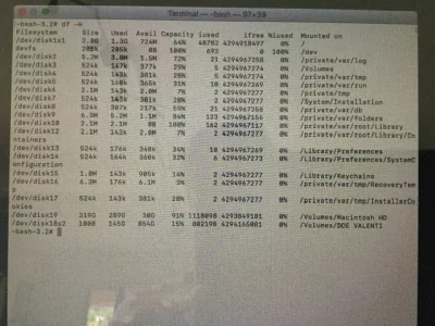

- quand tu auras récupéré -bash-3.2# en signal de fin > passe la commande :​
df -H
  • qui affiche l'occupation de tous les volumes montés
Poste le tableau => qu'on voie l'occupation du volume DDE Valenti du clone.

Fais un clic sur la fenêtre du terminal en fonction pour l'amener au 1er plan -->
- presse alors les 2 touches ⌘N (cmd N) au clavier => ce qui affiche un second terminal à côté du 1er (tu peux ainsi ouvrir n terminaux en parallèle). Ne ferme pas le 1er terminal > laisse-le tranquille dans un coin.​
Dans le terminal (vide d'opérations) > passe la commande :
df -H
Ne poste pas le tableau via Safari (ce qui te ferait fermer les terminaux). Poste soit une photo du tableau > soit mentionne ici pour le seul volume DDE Valenti => les valeurs associées à : Used (utilisé) & Avail (disponible).
145 Go d'occupation de DDE Valenti (à 10H 32') > contre 289 Go pour la source Macintosh HD -->
- tu en étais à la moitié du parcours. La lenteur de la recopie est tout à fait anormale et je n'en connais pas la raison. Mais je t'exhorte à la patience malgré tout : tant que des lignes défilent > c'est que le clonage se poursuit. On va dire qu'il faut encore un jour...​
