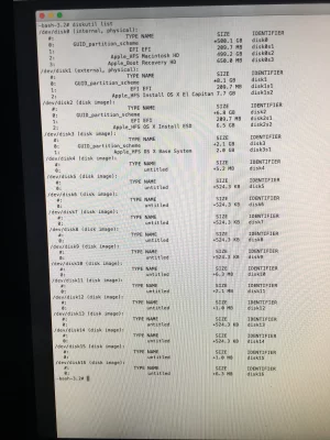

Note 1 : si tu ne peux pas poster via le Safari de la session de secours (ça arrive) --> poste une photo du tableau (à partir du commencement = le disque /dev/disk0 ou disque physique interne) - tu as un bouton : "Joindre un fichier" en bas de cette page.

Lorsque j'ai démarré l'iMac sur la clé, il ne me proposait plus les 4 utilitaires mais seulement l'installer OS X. J'ai quand même accès à la console mais impossible d'accéder à la fenêtre aide en ligne. Je vous poste donc la photo (dites moi si elle n'est pas lisible)

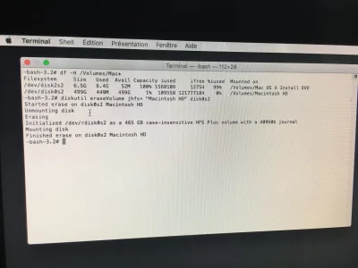

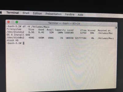

Aucune copie des ressources d'installation ne s'est effectuée dans Macintosh HD. Avec ses 449 Mo d'occupation => il est vide.
- passe la commande :​
diskutil eraseVolume jhfs+ "Macintosh HD" disk0s2
  • mets "Macintosh HD" avec les ""
  • la commande reformate Macintosh HD
timobnlt
Membre junior
15 Novembre 2019
26
18
