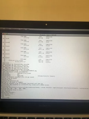

Passe la commande :
cp -av /Vol*/CLE/YOS* /Vol*/SSD
  • la commande copie l'image-disque du volume CLE => dans le volume SSD. Tu as avoir l'impression pendant un certain temps qu'il ne se passe rien (pointeur immobile à la marge gauche).
Poste le retour quand tu auras récupéré -bash-3.2# en signal de fin.

Passe la commande :

Le volume SSD n'a pas été trouvé (en destination de la copie). Car tu l'as nommé SDD (ce à quoi je n'avais pas prêté attention d'abord :hilarious:).
- voici la commande éditée :​
cp -av /Vol*/CLE/YOS* /Vol*/SDD
  • poste le retour.
Mdr oui en effet

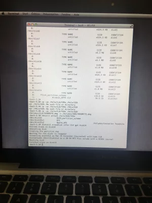

macomaniac
Ouroboros
20 Septembre 2012
86 750
26 361
Forêt de Fontainebleau
Parfait.
- voici la longue commande à passer :​
/Vol*/Install*/Install*/C*/R*/createinstallmedia --volume /Vol*/CLE --applicationpath /Vol*/Install*/Install* --nointeraction
  • il y a bien une itération = Install*/Install*/ - 2 fois en tout. Étire en largeur la fenêtre du terminal => pour saisir plus commodément la commande sur une seule ligne.
  • la commande configure le volume CLE en volume d'installation démarrable de Yosemite. CLE va être reformaté > renommé Install OS X Yosemite > cloné de l'installateur > des fichiers de démarrage de l'OS d'installation recelé créés > enfin un chemin de démarrage inscrit sur l'en-tête du volume. Ça va prendre plusieurs minutes.

La clé est prête et opérationnelle.
- redémarre (Menu  > Redémarrer) > et presse aussitôt la touche "alt" pour obtenir l'écran de choix du volume de démarrage. Choisis le volume intitulé : Install OS X Yosemite et démarre dessus. Je ne sais pas si tu obtiens un écran avec une fenêtre de 4 Utilitaires OS X (comme celui d'une session de secours) > ou un écran d'installation directe.​
Bref : lance l'installation (option : "Installer OS X" dans la fenêtre des 4 Utilitaires OS X ou démarrage direct de l'installation) => et choisis SDD comme destination lorsque cela te sera proposé.
Génial je viens de le faire tout c’est bien passé.
Merci beaucoup @macomaniac

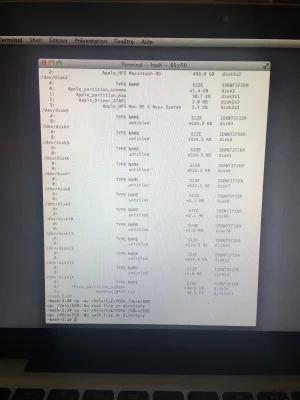

Voici comment tu vas pouvoir fournir ici les informations de base (tuto) -->
- aucune option de la fenêtre des 4 Utilitaires OS X lancée => va à la barre de menus supérieure de l'écran > menu : Utilitaires > sous-menu : Terminal.​
Dans la fenêtre ouverte > saisis la commande informative (ce qui est inscrit sous Bloc de code) :
diskutil list
  • une série de micro-disques correspond à des images-disques créées en RAM à l'occasion du démarrage en mode Recovery > dont les volumes sont montés en lecture & écriture à l'espace de dossiers de l'OS de secours qui leur servent de points de montage. Ce qui permet pendant le fonctionnement de cet OS monté en lecture seule > à des écritures de s'effectuer à l'espace des dossiers où se trouvent montés les volumes des images-disques de la RAM. Ces images-disques s'effacent à l'extinction ou au re-démarrage.
  • utilise le menu ...▾ (à droite de la bobine souriante) dans la barre de menus au-dessus du champ de saisie d'un message > sous-menu : </> Bloc de code => tu fais ton coller dans la fenêtre de code et Continuer.
Note 1 : si tu ne peux pas poster via le Safari de la session de secours (ça arrive) --> poste une photo du tableau (à partir du commencement = le disque /dev/disk0 ou disque physique interne) - tu as un bouton : "Joindre un fichier" en bas de cette page.
J’ai essayer mais ça n’a pas voulu j’ai eu un petit problème j’ai donc prit une photo

macomaniac
Ouroboros
20 Septembre 2012
86 750
26 361
Je vois le volume Macintosh HD en format classique. Avec sa partition de secours.
- passe les 2 commandes (séparément) :​
sysctl hw.model
sw_vers -productVersion
  • qui affichent : l'identifiant de modèle du Mac & la version de l'OS de secours démarré (et donc la version de macOS qu'il permet de réinstaller)
Poste les 2 retours.
