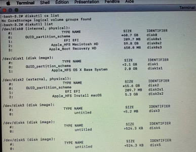

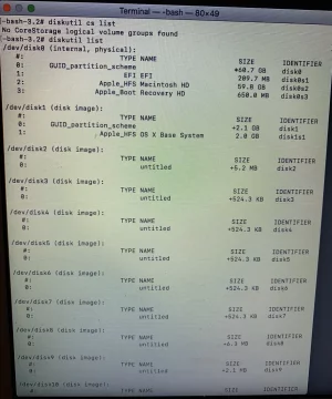

Je mets en PJ ce que me donnent diskutil list et diskutil cs list.
Je suis un peu désespéré la, avez vous une idée de ce que je devrais faire ?

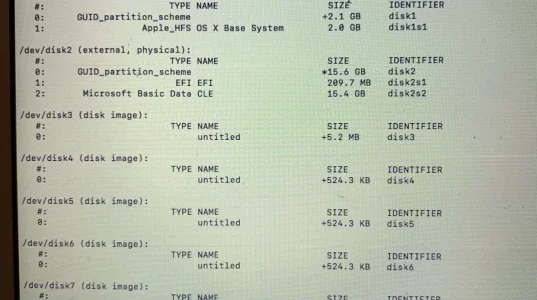

    1,3 Mo · Affichages: 193
Le volume de la clé : c'est Install macOS ?
- est-ce que tu as copié dedans l'image-disque téléchargée ? - ou est-ce que tu as fait autre chose ?​
Si ta clé actuelle n'est pas démarrable par Mac --> elle ne peut te servir à rien.
- si tu veux que je t'aide > il faut que tu reprennes les choses comme je te l'avais décrit : tu branches la clé à ton PC > tu la reformates en exFAT > nom de volume : CLE => et tu copies dans CLE l'image-disque Sierra.dmg téléchargée depuis mon nuage pCloud.​
=> cela fait > tu branches la clé au Mac > tu passes la commande :
diskutil list
  • et tu postes le tableau des disques.

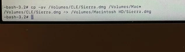

Passe la commande :
cp -av /Volumes/CLE/Sierra.dmg /Volumes/Mac*
  • respecte les espaces ; mets Mac* à la fin (abréviation commode)
  • la commande copie l'image-disque contenue dans CLE => dans Macintosh HD
Poste le retour quand tu auras récupéré -bash-3.2# en signal de fin.

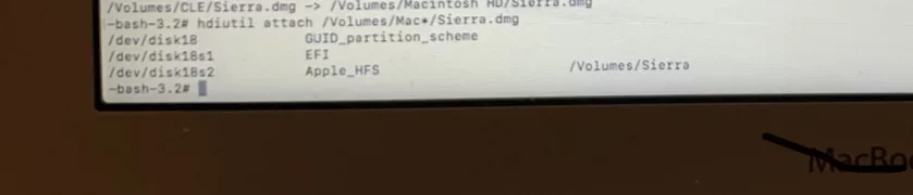

Parfait. Passe encore la commande :
hdiutil attach /Volumes/Mac*/Sierra.dmg
  • la commande monte le volume Sierra de l'image-disque copiée dans Macintosh HD

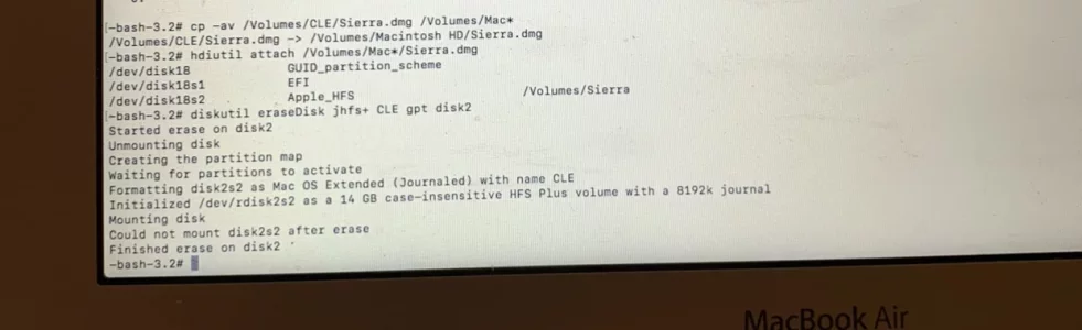

Le volume Sierra est monté. Passe la commande :
diskutil eraseDisk jhfs+ CLE gpt disk2
  • la commande initialise la clé : table GPT > format jhfs+ > volume CLE
