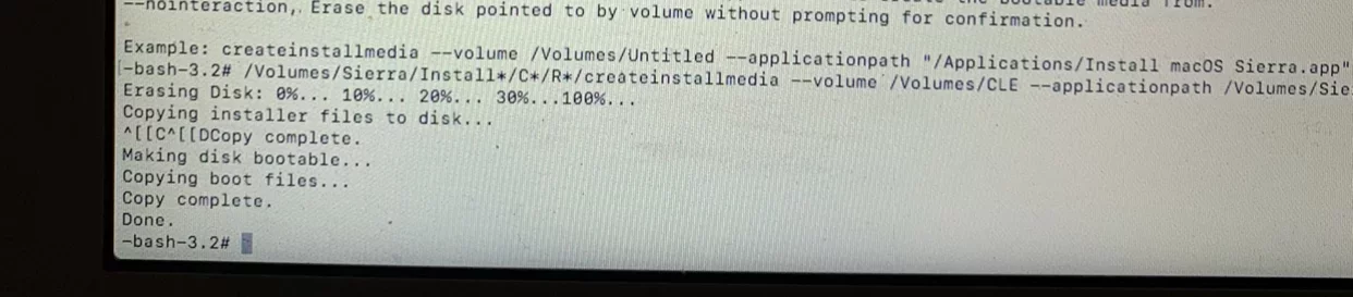

Voici la commande à passer :
/Volumes/Sierra/Install*/C*/R*/createinstallmedia --volume /Volumes/CLE --applicationpath /Volumes/Sierra/Install* --nointeraction
  • respecte les espaces ; les doubles tirets -- où tu les vois ; les astérisques * servent d'abréviatifs ; saisis-la bien jusqu'au --nointeraction final
  • la commande configure le volume CLE en volume d'installation démarrable de Sierra. CLE va être reformaté > renommé Install macOS Sierra > cloné de l'installateur > des fichiers de démarrage de l'OS d'installation contenu créés > enfin un chemin de démarrage inscrit sur son en-tête va rendre le volume démarrable
=> la commande peut prendre dans les 10'. Poste le retour quand tu auras récupéré -bash-3.2# en signal de fin.
Note : tu peux étirer horizontalement la fenêtre du terminal => pour que la saisie de la commande tienne sur une seule ligne. Tu peux aussi > la commande saisie > avant de l'exécuter avant "Entrée" => prendre une photo et la poster ici : que je te dise s'il n'y a pas d'erreur de saisie.
Désolé, je vais pas tarder à me coucher donc j’ai balancé la commande, elle tourne !
Peux tu stp me donner la suite des instructions (si tout se passe bien bien sûr !) car j’aimerais lancer l’install pendant la nuit du coup !
Merci pour ton aide et ta patience !
Si la commande s'exécute > tu récupéreras -bash-3.2# dans quelques minutes à peine -->
- poste le retour => que je vérifie si la clé est bien démarrable. Si oui > je te passe l'instruction pour installer.​
Parfait --> la clé est valide et démarrable !

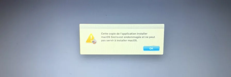

Redémarre (Menu  > Redémarrer) > et presse aussitôt la touche "alt" pour obtenir l'écran de choix du volume de démarrage -->
- choisis le volume intitulé : Install macOS Sierra > démarre dessus. Tu récupères le même écran affichant une fenêtre de 4 Utilitaires macOS.​
=> lance l'option : "Réinstaller macOS" --> et choisis Macintosh HD comme destination lorsque cela te sera proposé.
Note : tu peux si tu veux lancer au préalable l'Utilitaire de disque > et reformater Macintosh HD avant de lancer l'installation.
Je vais pas m’en sortir.... je rends les armes pour ce soir, un grand merci pour ton aide, à demain pour le debuggage !!
Peut-être une question de date à l'horloge du kernel de l'OS d'installation de la clé.

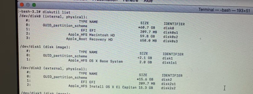

=> tu connais le topo ? - tu reformates ta clé en exFAT > volume CLE > tu copies l'image-disque dans CLE > tu branches la clé au Mac > tu repasses la commande :
diskutil list
  • et tu postes le tableau des disques.

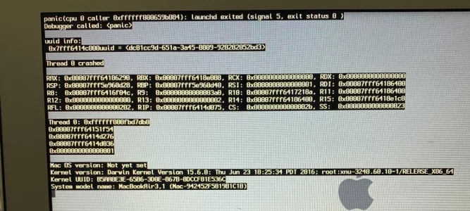

Bon ben encore un échec.... après 2 essais, j’ai réussi à créer une clé bootable mais quand je démarre dessus, j’ai un message d’erreur et lordi redémarre sur la partition de recovery...
Je mets la photo du message.

Voilà ce que dit diskutil list au fait
