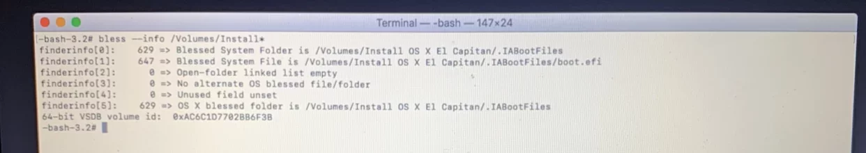

Passe la commande :
bless --info /Volumes/Install*
  • qui affiche le chemin de démarrage du volume de la clé
Ah ah ! Merci ! J’essaye d’être un peu débrouillard ! Voilà ce que je vois du coup !
    209,5 KB · Affichages: 174
Le chemin de démarrage est valide -->
- car le volume d'une clé d'installation contient un OS d'installation identique à un OS de secours (recelé dans une image-disque) + des fichiers de démarrage de cet OS (dont un démarreur boot.efi) + un chemin de démarrage sur son en-tête (permettant à l'EFI ou programme interne du Mac de le suivre pour exécuter le démarreur boot.efi).​
=> est-ce que le démarrage sur la clé plante toujours ?
