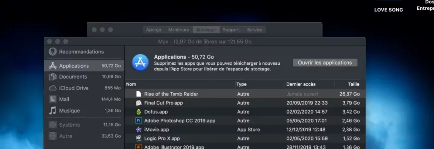

Bonjour, tout d'abord désolé de vous déranger mais j'ai chercher la solution en vain car je n'arrive pas a localiser et supprimer une app fantôme.
Je m'explique :
Dans la gestion du stockage, il y a 50gb d'applications. Cependant il y a cette application qui fait 30gb et qui n'est ni ouvrable dans le Finder, ni supprimable depuis ce menu. J'ai donc retracer le chemin moi meme mais l'app n'apparait pas. Chemin : Bibliothèque/Application Support/Steam/steamapps/common/Rise of the Tomb Raider.
J'ai utilisé Omni Disk Sweeper en espérant pour la localisé et la supprimé en vain.
Pourriez vous m'aider ? Merci d'avance. :)

Bonjour Ozo Rah
Ouvres le Finder > vas au dossiers --> Applications > Utilitaires > Terminal.
- sur la fenêtre du Terminal obtenu > écris (ce qui est marqué sous Bloc de code - copier-coller ) :​
rm -rf /Library/"Application Support"/Steam/steamapps/common/"Rise of the Tomb Raider"
  • la commande force la suppression de ce fichier
  • si le chemin est bon ça devrais marcher
Est-ce que quand tu valides la commande > il y a un retour ? - ou tu reviens directement à : XXXXX@XXXX-MacBook-Air/Pro ~ % ?

J'ai effectué la commande et vérifier le chemin ca revient à MacBook-Pro:~ ozorah$
Ozo Rah => alors si la commande est passé sans retour > l'applications a été supprimée. Tu peux vérifier dans le stockage système.

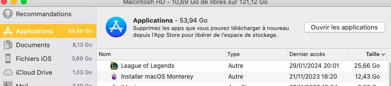

Bonjour à tous, j'ai éxactement le même problème, une app provenant de steam que je n'arrive absolument pas à supprimer
Je n'ai plus steam je ne sais pas si c'est un problème
J'ai (bêtement) essayé de copier coller le bloc de code mentionné dans le thread en mettant le nom de l'application que je souhaite supprimer.
Avez vous une solution s'il vous plaît ?
Merci d'avance à tous

Hello, j'ai donc désinstallé via steam mais je n'ai pas de changement dans mon espace de stockage
Scanne ton disque avec un utilitaire comme daisydisk, ça te dira où la place est prise, si elle est prise.

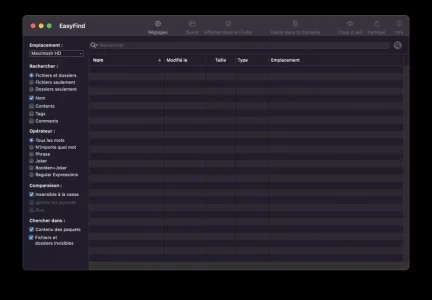

Installe et lance EasyFind avec ces réglages...
...en tapant counter et league, tu verras apparaitre tout ce qui est lié avec. Si un fichier est récalcitrant, tu fais un clic droit dessus et tu sélectionnes Afficher dans le Finder, une fenêtre s'ouvrira avec le fichier qui sera automatiquement sélectionné, pour la suppression il te faudra dans certains cas taper le mot de passe Administrateur.

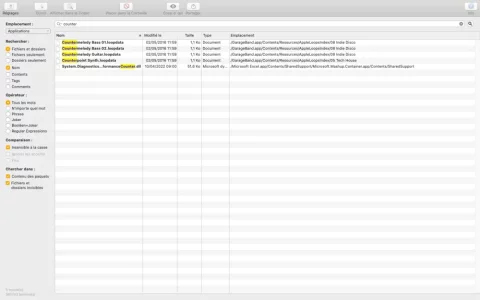

Donc quand je tape "counter" je tombe uniquement sur ça (voir photo), soit des fichiers qui ne sont pas liés à counter strike malheureusement

Fait une recherche avec un outil qui te montre la taille occupée sur le disque. L’application est peut être dans un dossier qui ne porte pas son nom et dont aucun fichier ne porte son nom. Il peut suffire d’un fichier plist pour donner un nom à des gb de données.

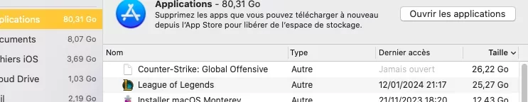

Tu n'aurais pas stocké ce fichier dans iCloud ? Par curiosité, si tu fais un clic droit sur le fichier Counter-Strike: Global Offensive et que tu sélectionnes Afficher les informations, qu'est-ce qui est affiché ? Fais une copie écran de la fenêtre. Tu ne veux supprimer que ce fichier ?

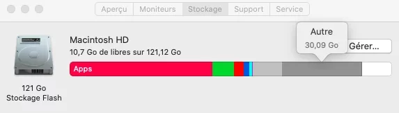

Alors tout d'abord merci à tous car le jeu a été supprimé du dossier applications ! je pense que c'est grâce à l'action sur steam
Toutefois j'ai l'impression que ça s'est transféré vers le dossier "autres" car je n'ai pas gagné 20Go comme prévu, ça n'en finit plus... aha
Capture d’écran 2024-01-30 à 11.48.55.webpCapture d’écran 2024-01-30 à 11.50.19.webpCapture d’écran 2024-01-30 à 11.50.36.webp
C'est le bas de la fenêtre de stockage qui serait intéressant, il y a le chemin vers l'application et un bouton "voir dans le Finder".

Je commence à comprendre le problème, dès que je supprimme une app comme je l'ai fait avec le jeu counter strike et "installer macOS Monterrey" ça libère de l'espace dans la rubrique "Apps" mais ça se reporte directement dans "Autre" donc mon espace de stockage total ne change pas (cf. screenshots)
Capture d’écran 2024-01-31 à 00.48.37.webpCapture d’écran 2024-01-31 à 00.48.26.webp
