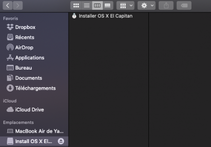

Je te joins une capture d'écran de ma clé usb de démarrage. Peut-être le problème est à chercher de ce côté.

J'ai pas tout compris le copier-coller mais voici ce que je vois pour la partie clé USB :

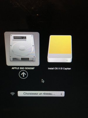

La bonne nouvelle est qu'effectivement sur le Mac qui fonctionne en maintenant la touche Alt enfoncée, je vois bien le volume Install OS X El Capitan à côté du disque SSD. Donc la clé USB de bootage fonctionne.
Cf. Photo 1
La mauvaise nouvelle est que la même manipulation sur le mac plus ancien ne donne strictement rien.
    86,3 KB · Affichages: 6

Est-ce que la photo montre l'écran du gestionnaire de démarrage de ton Mac ancien (obtenu avec la touche "alt") ? - qui fait que le volume de la clé serait détecté comme démarrable ? - ou bien est-ce que la clé n'est pas affichée avec le Mac ancien ?
La photo montre l'écran du Mac qui fonctionne. Le Mac ancien ne voit pas la clé démarrable. Je t'ai fait une vidéo pour te montrer qu'il va directement au menu Outil est trop lourde (pourtant seulement 1min) pour être chargée sur le site forum.
