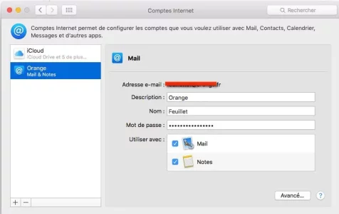

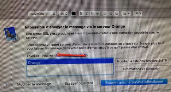

Bonjour
N'arrivant plus à envoyer des mails par l'appli Mail depuis mes 2 vieux Macbook pro (l'un sous yosemite et l'autre sous capitan) un dépanneur informatique m'a dit que ce serait dû au fait que mon Mac est trop vieux
Je voulais savoir si vous avez un de ces 2 vieux macbook pro et que vous rencontrez ce problème ou pas
Dan ce cas le problème serait ailleurs (configuration de mon compte mail)
Merci d'avance pour votre aide

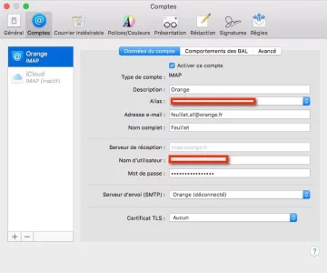

Il faudrait des précisions pour pouvoir dépanner. De quel compte s'agit-il (quel fournisseur) ? Quels sont les paramètres d'envoi du compte ? (préférences > Comptes > réglages du serveur smtp) ?
Merci pour vos réponses
Je suis chez orange

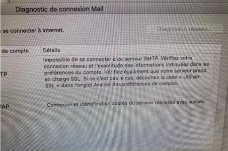

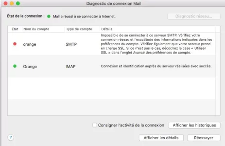

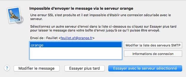

J'ai fait des captures d'écran au cas où si vous voyez un problème
Je suis à votre disposition pour d'autres renseignements
Je précice que je peux envoyer les mails depuis mon webmail orange ainsi que de mon iphone
Cela ne marche ni sur mon vieux mac yosemite comme celui sous capitan

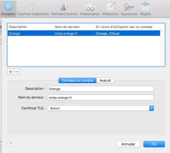

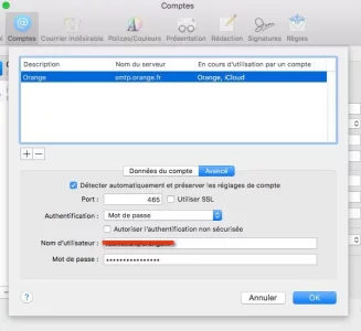

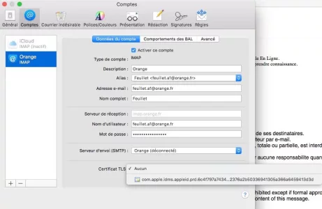

Certificat TLS : aucun. Sur ta dernière copie d'écran. C'est probablement ça qui coince, essaie les options proposées.
J'ai qu'une proposition (voir photo jointe)
Je l'ai selectionner hélas sans changement

Pour le serveur d'envoi SMTP de Orange, pas besoin de sélectionner certificat TLS, par contre il faut bien cocher la case "Utiliser SSL" :
  • Le port : 465.
  • La validation d'Utiliser SSL.
  • Authentification : Mot de passe.
  • Nom d'utilisateur : adresse email du compte associé au SMTP.
  • Mot de passe de l'adresse email.
Dans Certificat TLS, regarde si tu as STARTTLS, maintenant que tu as coché "utiliser SSL".
