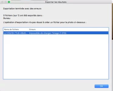

Fin 2019 j'ai créé un nouveau livre que je n'ai pas pu commander car l'application refusait d'exporter certaines photos....Dans l'urgence j'ai utilisé une appli Internet (PhotoBox).
En regardant de plus près j'ai constaté en effet que je ne pouvais pas exporter certaines photos tout à fait visible dans l'application Photos

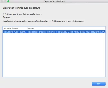

Un simple drag and drop donne le message d'erreur suivant :
L'opération d'exportation n'a pas réussi à créer un fichier pour la photo ci-dessous
nom de fichier
cc125b19-77c8-48d0-8863-fc2ac4b2846e.JPG impossible d'ouvrir le fichier car il n'existe pas.

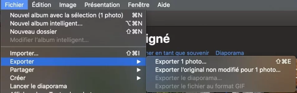

Et que donne la commande Fichier/Exporter ?

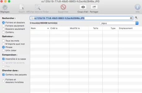

Et que se passe-t'il si tu fais une recherche sur le nom complet 'cc125b19-77c8-48d0-8863-fc2ac4b2846e' dans EasyFind (en cochant la case Rechercher dans : Contenu des paquets) ?

La commande Fichier/Exporter donne le message d'erreur :"impossible de charger l'image"
voir aussi attachement.
EasyFind : 0 trouvé/483488 terminés

Le nom complexe de fichier est donné par la base de données Photo.
Chez moi, EasyFind ne trouve effectivement rien si je fais une recherche d'un nom de photo copié depuis la bibliothèque/Originals.
En revanche, Find Any Find le trouve immédiatement…
Donc l'opération de recherche avec EasyFind a été un coup pour rien :wacky: .

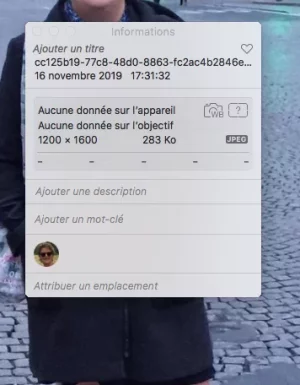

Et quand tu sélectionne une image à problème dans Photos, s'ouvre-t'elle lorsque tu double-cliques ? Peux-tu par exemple effectuer une correction colorimétrique ?
Et qu'est-ce qui est indiqué dans la fenêtre d'info de la photo ?

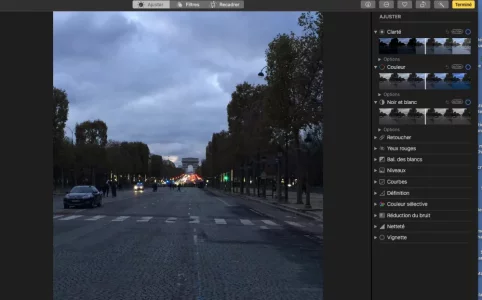

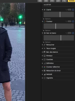

Sur la Mac , je sélectionne une photo à problème : si je double-clique elle s'ouvre bien .
En effet j'ai l'impression que je ne peux pas faire de modifications au niveau des couleurs (voir attachement)
Voir en attachement la fenêtre d'info de la photo.

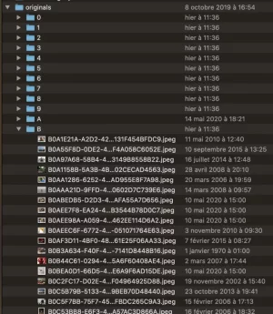

Concernant la numérotation de tes photos WhatsApp, ce n'est effectivement pas Photos qui l'a créée.
En effet, du moins chez moi, il n'y a pas de lettres minuscules dans la base de données. Les photos se voient attribuer une numérotation propre sans aucune relation avec le nom du fichier original (de type IMG_xxxx.JPG ou DSCxxxxx.JPG).
La capture d'écran montre que dans un même sous-dossier du dossier Originals à l'intérieur de la photothèque, on retrouve des photos de n'importe quelle date.

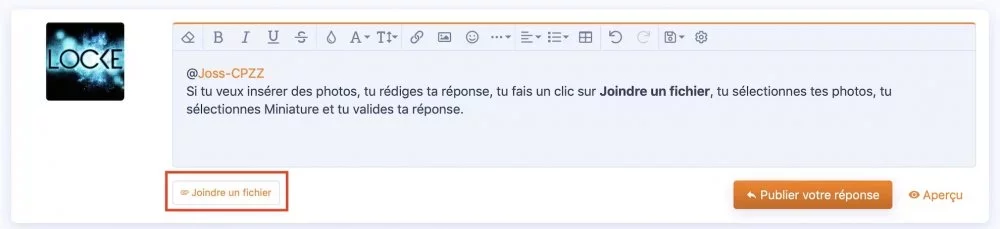

@Joss-CPZZ
Si tu veux insérer des photos, tu rédiges ta réponse, tu fais un clic sur Joindre un fichier, tu sélectionnes tes photos, tu sélectionnes Miniature et tu valides ta réponse...

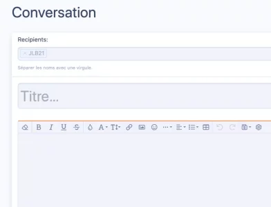

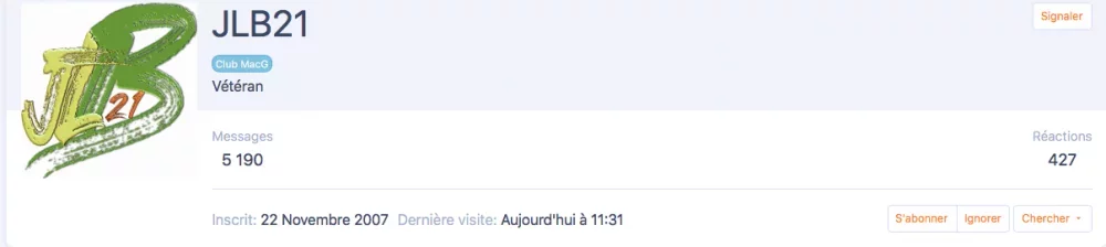

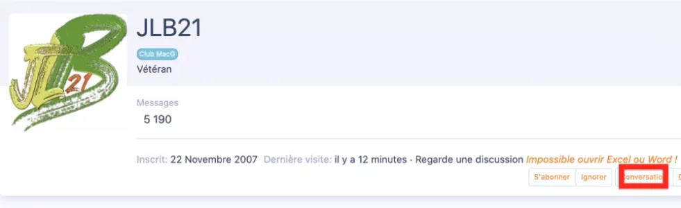

Tu cliques sur le pseudo de JLB21 pour accéder à cet écran de profil, puis sur "conversation"
Et cela t'affichera cet écran. Il te restera à mettre un titre et le lien dans la deuxième partie.

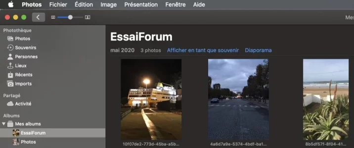

Bonjour Joss-CPZZ :coucou:

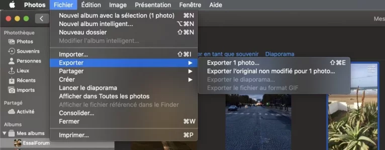

J'ai bien téléchargé tes 3 photos.
J'ai créé un album dans une bibliothèque d'essai et les y ai glissées depuis le bureau.
Je n'ai pas remarqué qu'elles aient un comportement différent de photos provenant d'iPhone ou d'APN : on peut les modifier, les recadrer.
Et on peut les exporter avec les modifications en les glissant depuis l'album sur le bureau.
Ou en exporter l'original ou la photo modifiée par la commande de fichier :
En résumé, je suis bien incapable de reproduire les problèmes que tu décris dans ton post #1.

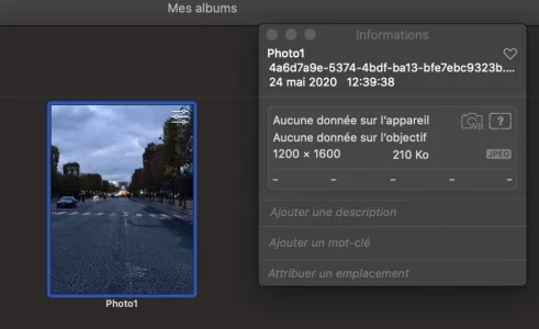

Est-il possible de modifier le nom d'une photo (pour voir si cela change quelque chose) ?
Non, on peut juste re-nommer dans l'interface en ajoutant un titre, ce qui permet de modifier le classement dans l'album. Mais le titre initial ne disparaît pas et lorsqu'on exporte, c'est ce-dernier qui apparaît comme nom de fichier :
N'en est-il pas de même chez toi avec les trois mêmes photos ?
Si ton problème persiste, ton compte utilisateur en est probablement la cause.
Pour le vérifier, démarre sous un compte invité ou un compte test que tu auras créé à cet effet, crée une bibliothèque Photos et importe-y les trois mêmes photos.
Si le problème a disparu, c'est l'hypothèse d'un compte utilisateur déficient qu'il faudra investiguer.:)

Bonsoir JLB ,
Avant d'utiliser un compte TEST j'ai fait la manip suivante :
J'ai récupéré de wetransfer les 3 mêmes photos et je les ai déposées sur le bureau
J'ai créé un album test dans Photos et je les ai importées
et là : surprise ! elles ont toujours le mêmes noms à rallonge mais ne posent aucun problème
modification , exportation ....
Il me semble que tu reproduirais le problème en récupérant dans Photos , en branchant ton iPhone sur le port USB du Mac , une photo qu'on t'aurait envoyée par WhatsApp.
Question : lorsque je branche mon iPhone sur le Mac , je n'ai comme possibilité que d'importer mes photos dans l'application Photos . Serait-il possible de les récupérer dans un répertoire intermédiaire ?
