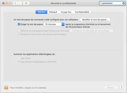

Lewooo a dit:
Je ne vois pas Gatekeeper ?

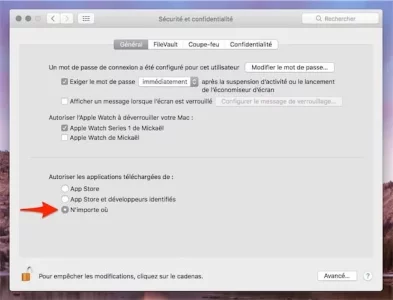

Tu lances le Terminal et tu fais un Copier/Coller de cette commande : sudo spctl --master-disable en validant avec la touche Entrée. Tu auras ensuite cette option...
...et vois comment se passe l'installation de ton fichier

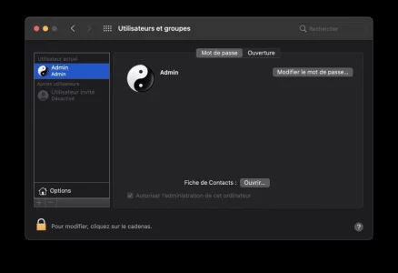

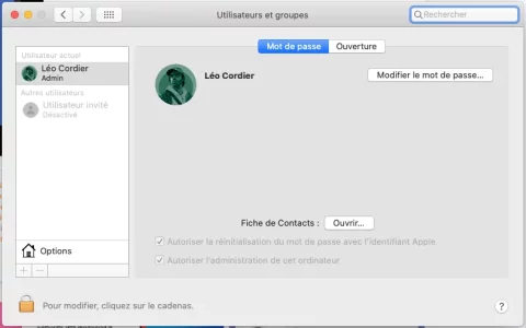

c'est quoi le nom de ta session admin ?
sinon tu est déjà sur une session admin ou utilisateur ? c'est peut-être ça aussi qui bloque a l'installation..

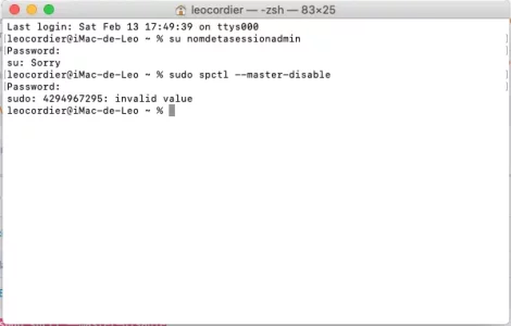

J'ai tout fais comme vous l'avez indiqué, mais rien ne se passe. Il ne me propose pas cette option
Tu as bien tapé ton mot de passe Administrateur en aveugle ? Au vu de ta copie écran, j'ai un gros doute.

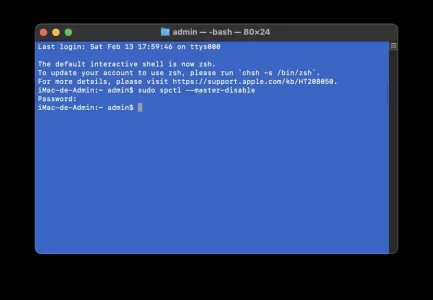

donc tu es déjà en admin... retape la commande en tapant le mot de passe en aveugle comme le demande Locke
Une commande sudo dans le Terminal affichera systématiquement un petit cadenas. Donc tu tapes ton mot de passe en aveugle, car il ne s'affichera pas. C'est une mesure de sécurité.
Alors oui, quand je tapais mon mot de passe il ne s'affichait pas
