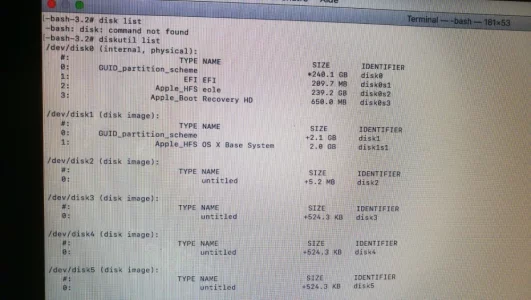

j'ai un macbook pro fin 2011 qui tournait (assez lentement) sous High Sierra.
Voulant repasser à El Capitan, j'ai formaté le disque dur, j'ai eu l'erreur "An error occurred while extracting files from the package "Essentials.pkg".

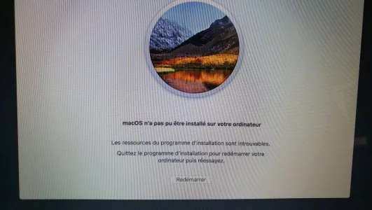

J'ai donc pris l'option de téléchargement via internet (Option + Pomme + R au démarrage).
Et j'ai l'erreur "macOs n'a pu être installé sur votre ordinateur".
Voici le résultat de la commande "diskutil list".
Merci pour votre aide.

Bonjour krangrion
Comment comptes-tu repasser à El Capitan sans clé d'installation démarrable de cet OS ?
- car ton Mac de 2011 n'a pas El Capitan pour OS d'usine réinstallable par internet > mais Lion ou Mountain Lion.​

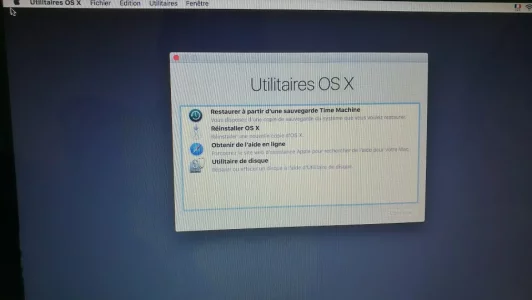

Démarre ton Mac sur la clé d'installation d'El Capitan (ce qui est le plus rapide). Tu obtiens un écran affichant une fenêtre de 4 Utilitaires OS X. Voici comment tu vas pouvoir fournir ici les informations de base (tuto) -->
- aucune option de la fenêtre des 4 Utilitaires OS X lancée => va à la barre de menus supérieure de l'écran > menu : Utilitaires > sous-menu : Terminal.​

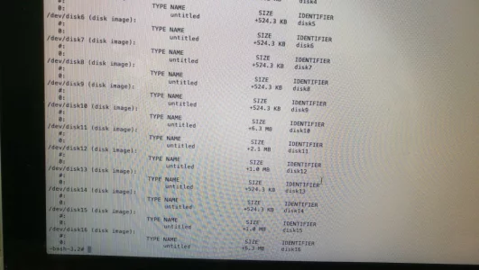

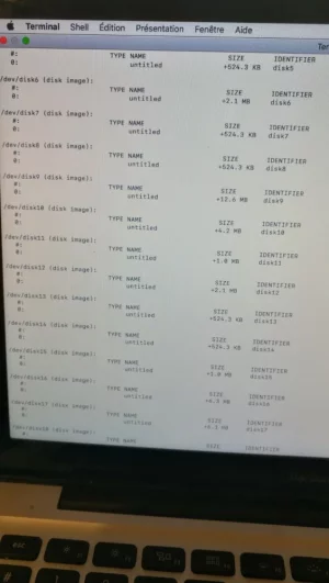

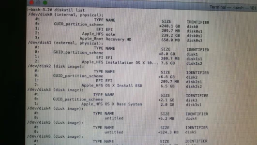

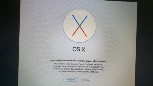

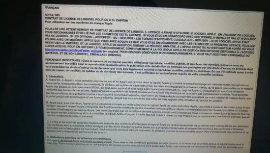

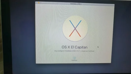

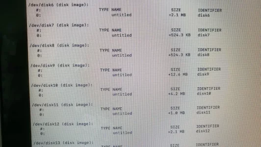

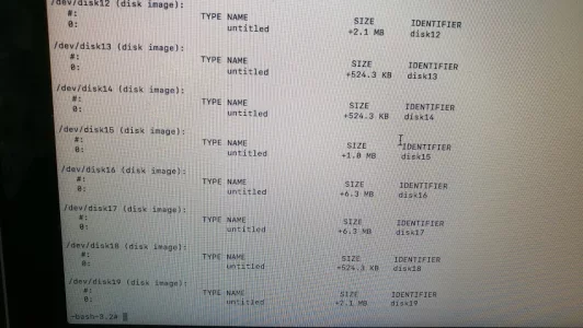

Désolé de répondre que maintenant. En fait, je n'ai pas l'écran avec les 4 utilitaires OSX, du coup impossible de faire un copier coller du résultat de la commande. Les photos ne sont pas pratiques, mais je n'ai que ca. Je ne sais pas s'il ya un autre moyen de coller le résultat des commandes.
    143 KB · Affichages: 177
    142,9 KB · Affichages: 166

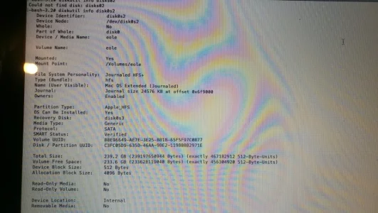

Passe la commande :
diskutil info disk0s2
  • qui affiche un tableau d'informations sur le volume eole
Poste une photo du tableau.

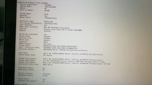

Pas d'anomalie : état SMART vérifié > volume monté en lecture et écriture. 5,6 Go d'occupation.

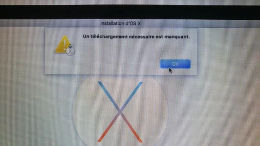

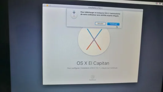

- si tu démarres via ⌘R sur l'OS de secours du disque (volume Recovery HD) => quel est l'OS proposé à la réinstallation ?​
"El Capitan" m'est proposé. Si je tente l'installation, j'ai le message "Un téléchargement nécessaire est manquant".
Photos ci jointes
    71,3 KB · Affichages: 158
    79,7 KB · Affichages: 153
    44,2 KB · Affichages: 164
    152,8 KB · Affichages: 165
    71,3 KB · Affichages: 180
Est-ce que tu as confectionné ta clé d'installation d'El Capitan à partir d'un installateur d'El Capitan valide ?
Je l'avais faite il ya quelques années quand j'étais encore sous El Capitan.
Faut t'il que je vois avec un autre possesseur de mac pour la refaire ?
Je pense qu'il faudrait la refaire - en effet.

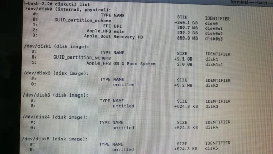

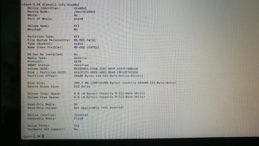

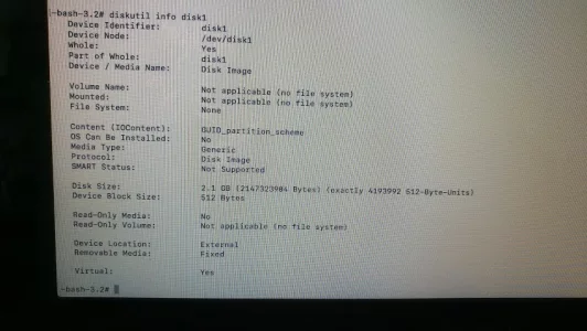

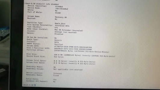

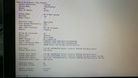

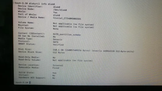

Voici, avec les infos des volumes (si ca peut faire gagner du temps)

Si ta clé USB est disponible (pas encore reconfigurée avec un autre Mac) --> voici ce qui est possible :
- cloner le volume OS X Base System de l'OS de secours High Sierra démarré => sur la clé. Démarrer le Mac sur la clé. Effacer le disque interne entier et reformater un volume Macintosh HD. Réinstaller High Sierra. J'ai constaté en plusieurs cas des forums qu'un effacement du disque => débloquait l'installation quand le message d'erreur est le vague "OS X n'a pu être installé etc.".
=> est-ce que tu souhaites explorer cette option ?

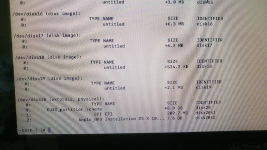

Je te suppose dans la session de secours High Sierra. Branche ta clé USB au Mac. Attends quelques secondes que le disque soit connecté.
- passe la commande :​
diskutil list
  • et poste le tableau des disques => que je voie la clé.
Passe la commande :
diskutil eraseVolume jhfs+ CLE disk20s2
  • qui reformate le volume de la clé et le renomme CLE
