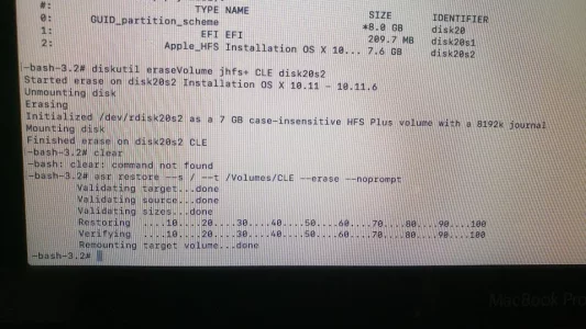

Parfait. Enchaîne avec la commande :
asr restore --s / --t /Volumes/CLE --erase --noprompt
  • respecte les espaces et les doubles tirets --
  • la commande restaure le volume OS X Base System de l'OS de secours démarré (désigné ici par son point de montage /) => au volume CLE. CLE va être reformaté > renommé OS X Base System comme la source > cloné d'un OS de secours de 1,3 Go > rendu démarrable à la fin par l'inscription d'un chemin de démarrage sur son en-tête
Poste le retour quand tu auras récupéré -bash-3.2# en signal de complétion.
Parfait : ta clé porte un volume de secours démarrable de High Sierra.
- redémarre (Menu  > Redémarrer) > et tiens aussitôt pressée la touche "alt" pour obtenir l'écran de choix du volume de démarrage. Choisis : OS X Base System (volume de la clé renommé) > démarre dessus. Tu récupères le même écran affichant une fenêtre de 4 Utilitaires macOS que celui que tu viens de quitter.​

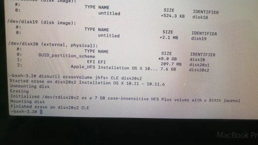

Le Terminal est à la même place. Passe la commande directe :
diskutil eraseDisk jhfs+ eole gpt disk0
  • qui réinitialise le disque interne : table GPT > format jhfs+ > volume eole
Si tu n'obtiens pas de message d'erreur en retour mais une attestation de succès => quitte le terminal. Dans la fenêtre des 4 Utilitaires macOS > lance l'option : "Réinstaller macOS" => et choisis eole comme destination lorsque cela te sera proposé.

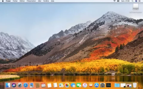

Ca a fonctionné !
ohhh !!!! je n'ai jamais été aussi heureux de voir le bureau de mon mac.
Merci beaucoup macomaniac. En plus d'avoir résolu mon problème, j'ai appris pas mal de choses. Encore merci pour ta patiente, et et surtout les explications données au fur et à mesure de la résolution.
