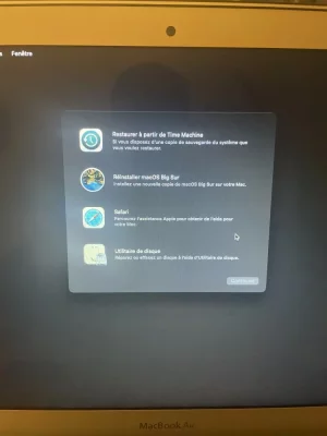

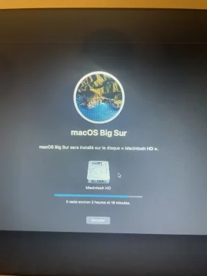

Effectivement, on propose Big Sur mais la barre reste bloquée comme précisé précédemment :
S'il faut 2H 19' de téléchargement --> tu ne peux pas déjà savoir si ça plante - non ?
J’ai déjà essayé hier pendant plus d’une heure ou deux. Et la barre n’a pas bougé.
Au pire je te propose de positionner la souris sur la barre actuelle et de revenir vers toi d’ici une heure pour savoir si la barre a progressé ?
Merci de ton aide
Si je résume : tu échoues à réinstaller l'OS d'usine Sierra (ressources invalides sur le serveur) > comme l'OS actuel Big Sur (échec du téléchargement des 12,5 Go de composants d'installation).
- disposes-tu d'un autre Mac ?​
Et ben je crois que je suis mauvaise langue. La barre a déjà légèrement bougé et le temps est passé à 11 heures et 58 minutes , puis-je prendre le Mac sans arrêter la mise à jour et aller chez quelqu’un un de ma famille qui possède la fibre ? Ou bien cela risque de faire bugger la mise à jour si coupure internet ?

La barre progresse légèrement actuellement. Je pense aller chez la sœur à 5 minutes de chez moi qui possède une belle connexion fibre sinon avant de faire cette étape ? Qu’en penses tu ?
D'accord : alors on revient au plan A -->
- tu n'as qu'à arrêter le téléchargement actuel. Une fois chez ta sœur avec la fibre > relance l'installation de Big Sur. Ça ne devrait pas traîner.​
Je suis en connexion fibre, ça a l’air d’avancer bien plus vite... il reste 39 minutes. Je reviens vers toi :)
Re, ben écoute tout fonctionne parfaitement. Mon problème était une connexion faible je pense.
