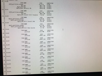

Tu n'as qu'à brancher la clé d'installation (si elle ne l'est pas) > éteindre le Mac de force (pression continue sur le bouton d'alimentation si tu n'as pas d'option de redémarrage). Puis rallumer > la touche "alt" pressée pour obtenir l'écran de choix du volume de démarrage.
- choisis Install OS X Yosemite > démarre dessus. Quand tu as l'écran aux 4 Utilitaires OS X > repasse une commande :​
diskutil list
  • et poste le retour.
diskutil list

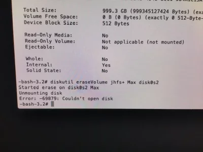

Passe une commande :
diskutil info disk0s2
  • qui affiche un tableau d'informations sur le volume Max
Le volume n'est pas monté. Passe la commande :
diskutil eraseVolume jhfs+ Max disk0s2
  • qui le reformate
Ça sent le disque interne en difficulté.
- tente la commande :​
diskutil eraseDisk jhfs+ Max gpt disk0
  • qui réinitialise le disque interne en remontant un volume Max
Je pense qu'il y a un problème matériel avec le disque interne.
- passe la commande :​
sysctl hw.model
iMac 21,5 mi-2010.
- je pense que le disque dur rotatif (HDD) a un problème matériel.​

Je viens à l’instant de changer le disque dur pour mettre un SSD, je démarre, demande l’installation à partir de la clef qu’on avait préparé, sauf que le nouveau DD est invisible... voici le résultat de la commande diskutil list... une idée?
Modèle et marque de ce SSD tout neuf ? Dans l'étape 14 du tutoriel, tu avais le petit connecteur du capteur thermique ?
j’ai pris celui la, j’ai suivi ce tutoriel.
Le capteur thermique je ne l’ai pas mis il dit que ce n’est pas nécessaire il suffit d’installer un programme qui contrôle les fans.
Crucial CT500MX500SSD1(Z) SSD interne MX500 (500Go, 3D NAND, SATA, 2,5 pouces)
