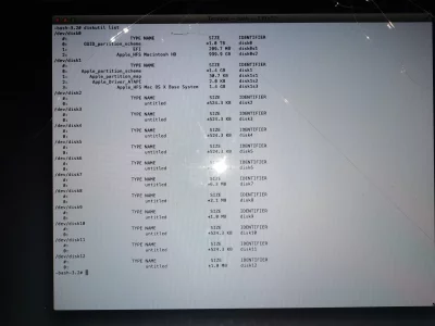

Bonjour j'ai le même souci suite à un format âge j'ai voulu réinstaller mais en mode amt com et r ilest impossible de réinstaller via internet j'ai le message erreur de téléchargement des composant. J'ai donc lancer la commande diskutil list dans le terminal et voici le résultat ( mo' souhait est d'installer yomesite (osx 10.10)
Merci d'avance

Bonsoir macmacbel
Les composants d'installation de Lion ne sont plus disponibles sur le serveur Apple.
- as-tu un autre Mac ou un PC à ta disposition ?​

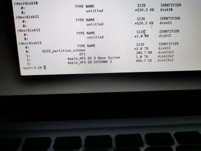

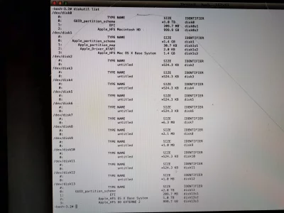

    1,4 Mo · Affichages: 198
Je ne vois pas le DDE dans l'affichage à mon écran > car le bas du tableau des disques s'y trouve tronqué.
- peux-tu poster une photo du bas du tableau => montrant le DDE ?​
Un volume d'installation bien configuré de Yosemite doit s'intituler : Install OS X Yosemite.
- aucun des 2 volumes du DDE (OS X Base System & DD EXTERNE 2) ne porte cet intitulé.​
Le volume OS X Base System porte l'intitulé d'un volume de secours démarrable. Tu peux toujours (avec "alt") cjhoisir de démarrer sur ce volume > mais tu dois obtenir l'écran aux 4 Utilitaires OS X d'une session de secours et l'option : "Réinstaller OS X" doit lancer (si ça fonctionne) un téléchargement de composants d'installation depuis le serveur Apple.

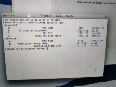

Voilà c'est télécharger.. De plus voici le résultat du terminal après avoir brancher ma clé usb sur le MacBook utilisable..
