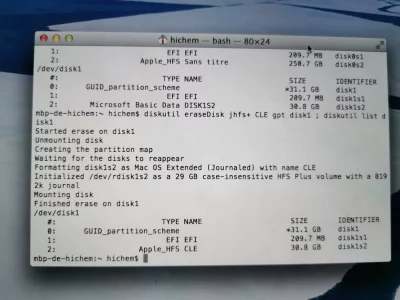

Me revoici.

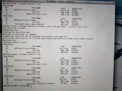

- passe la commande (copier-coller) :​
diskutil eraseDisk jhfs+ CLE gpt disk1 ; diskutil list disk1
  • la commande reparamètre la clé : table GPT > format jhfs+ > volume CLE ; puis affiche la configuration résultante de la clé
Poste le retour en copier-coller > en veillant à faire le coller dans une fenêtre de code (c'est plus lisible !) par le procédé suivant -->
- en bas de cette page des forums MacGé => utilise le menu ...▾ (à droite de la bobine souriante) dans la barre de menus au-dessus du champ de saisie d'un message > sous-menu : </> Bloc de code => tu fais ton coller dans la fenêtre de code et Continuer.
La clé est bien paramétrée.

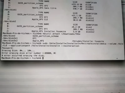

- à présent : est actuellement l'image-disque YOSEMITE.dmg ? Dans les Téléchargements ? - ailleurs ? - elle ne fait pas double emploi (nominalement parlant) à cet endroit avec une autre image-disque homonyme ?​

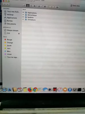

J'ai copier coller vôtre l'image yomesite.dmg sur la clé usb ensuite suivie votre message #101 de ce topic en donc tapent le code:
hdiutil attach /Volumes/"CLE"/YOS*
L'image est me semble bien booter mais je ne sais quel code taper pour finir "installation" de la clé usb bootable.
Oui j'ai une deuxieme image yosemite.dmg (pas la vôtre) auquel il ne faut prêter attention.
    994,3 KB · Affichages: 158

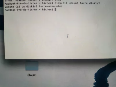

Pour utiliser mon image-disque YOSEMITE.dmg => il ne faut pas que ce soit une copie dans le volume CLE.
- donc passe la commande (copier-coller) :​
diskutil umount force disk2s2
  • qui démonte le volume monté de la copie
À présent : où est l'image-disque originale YOSEMITE.dmg sur ton Mac ?

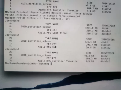

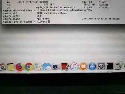

Je vois encore un volume Installer Yosemite listé par diskutil -->
- est-ce que tu es encore une icône de volume Installer Yosemite affichée sur le Bureau ?​
D'accord.
hdiutil attach ~/Downloads/YOS*
  • qui monte le volume de l'image-disque originale des Téléchargements
Parfait. Passe la commande (copier-coller) :
sudo /Vol*/Install*/Install*/C*/R*/createinstallmedia --volume /Vol*/CLE --applicationpath /Vol*/Install*/Install* --nointeraction
  • à validation > une demande de password s'affiche (commande sudo) => tape ton mot-de-passe de session admin en aveugle - aucun caractère ne se montrant à la frappe - et revalide
  • la commande configure le volume CLE en volume d'installation démarrable de Yosemite. CLE va être reformaté > renommé Install OS X Yosemite > cloné de l'installateur (contenu dans l'image-disque) > des fichiers de démarrage de l'OS d'installation contenu dans l'installateur créés > enfin le volume va être rendu démarrable par l'inscription d'un chemin de démarrage sur son en-tête.
Ça va prendre plusieurs minutes. Quand tu récupères l'invite de commande du terminal en signal de fin > poste le retour en copier-coller > en veillant à faire le coller dans une fenêtre de code (c'est plus lisible !) par le procédé suivant :

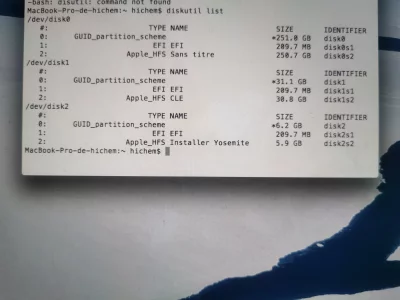

Il y a eu une erreur au reformatage initial du volume CLE.

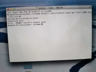

diskutil partitionDisk disk1 gpt jhfs+ LIBRE 22g jhfs+ CLE 0b
  • la commande repartitionne la clé en 2 volumes : LIBRE de 22 Go & CLE de 8 Go > puis affiche la nouvelle configuration de la clé
On va encore faire une tentative sur la clé. Sinon > on créera une petite partition sur ton DDE qui tiendra lieu de volume de clé.
- passe la commande :​
diskutil umount force disk1s2
  • qui démonte le volume de la clé

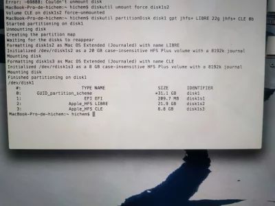

Volume démonté. Repasse la commande :
  • et poste le retour.
