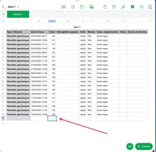

J’essaie d’utiliser les fonctions toutes faites comme somme, produit, maximum, moyenne etc qu’on trouve dans "cellule" en bas à droite du tableau mais ça ne fonctionne pas.
Je sélectionne toute la colonne.
-Je clique sur cellule puis sur somme.
-ou je clique sur une case vide sous le tableau dans la même colonne.
puis je clique sur cellule puis sur somme.
Ça ne donne rien.

  • sélectionne ta colonne,
  • clique sur le bouton vert « cellule » en bas à droite
  • choisis « somme »
  • c’est tout : regarde en pied de colonne

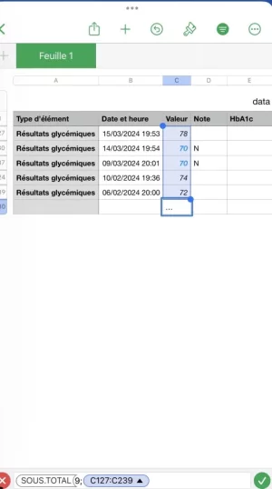

▶︎Je viens de comptendre : ça ne semble pas fonctionner si on a précédemment créé un filtre et/ou un tri sur la colonne concernée !
Qu’est-ce qui ne fonctionne pas s’il y a un filtre ? Tu n’attends pas la somme de toutes les cellules, y compris celle filtrées ? Dans ce cas il te faut mettre en pied de colonne la fonction SOUS-TOTAL (9;plage_des-données) qui fera la somme de ce qui est visible avec ou sans filtres
J’ai essayé
mais il semble y avoir un souci…
Au fait à quoi correspond 9 ?

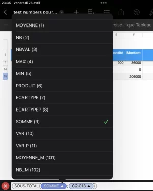

En fait, la fonction sous-total porte mal son nom, car elle applique en fait la fonction donnée par le code figurant en premier paramètre, et le code 9 correspond à la somme partielle, mais ça pourrait être une moyenne partielle ou bien d’autres fonctions avec d’autres codes… voir copie d’écran jointe qui donne les premiers codes… Une fois la formule saisie, le code est remplacé par la fonction en clair

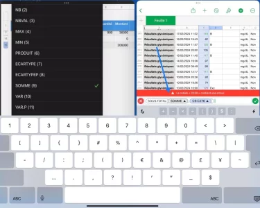

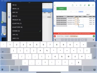

J’ai donc essayé avec la fonction dans une fenêtre non filtrée mais il y a toujours un souci…
Il devrait y avoir 2 arguments.
Le paramètre SOMME ne doit pas être tapé directement, car Numbers donne priorité à la fonction SOMME. Tape un 9, comme je l'ai indiqué !
J’ai essayé mais j’ai une curieuse erreur à propos d’une rangée qui n’existe pas, la 239 !
