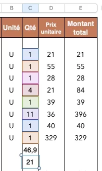

J'ai un petit probleme dans numbers, la fonction somme ne calcule pas correctement lorsque je fais une sélection de plusieurs éléments d'un coup :

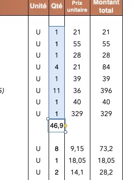

Par exemple ici, la cellule sélectionnée est seulement une somme des valeurs plus haute, elle devrait afficher 21, je ne comprend pas pourquoi il affiche 46,9, (j'appuie sur la touche = puis je selectionne l'ensemble des valeurs à additionner)
Toutes les cases sont en format "nombre)

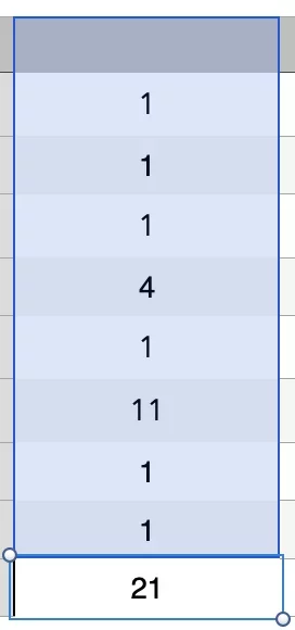

Par contre si je prend les valeurs une par une ça fonctionne, comme ceci : (résultat 21)

D'après tes indications, on dirait qu'il y a une ligne masquée dans ton tableau. Ta formule indique C4:C12, soit une plage de 9 cellules, or on n'en voit que huit... Je ne serait pas surpris qu'il y ait une cellule avec la valeur 25,9 quelque part qu'on ne voit pas. Lorsque tu additionnes les cellules une par une dans ton premier exemple, est-ce que les numéros de ligne se suivent sans rupture ? Comme tu n'indiques pas les formules on ne peut pas le voir...

Ah merci beaucoup, il y avait effectivement une ligne masquée (la n° 6 d'une valeur de 25,9), il fallait le voir ! problème résolu ! :D
