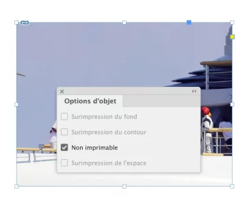

Le bloc est certainement non imprimable.
Tu as vérifié les options d'objet ? (Menu Fenêtre > Sortie)
