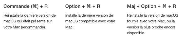

sans avoir, sous la main une partition de récup, il suffit de booter en appuyant, lors du démarrage, sur la combinaison de touches :
Option + Cmd + R
Vous trouverez plus d'infos sur
cette page mais pour faire simple, voici les combinaisons de touches que l'on peut faire:
