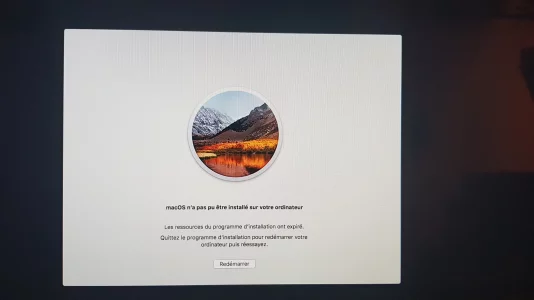

Encore le même message j'ai juste allumé et appuyer sur "alt" en attendant la Pomme
    480,9 KB · Affichages: 77
Presse les deux touches ⌘Q comme si tu voulais quitter une application (qui serait ici un programme d'installation) --> qu'est-ce qui se passe ?
Et si tu presses le bouton : "Redémarrer" tout en pressant la touche "alt" --> que se passe-t-il ?

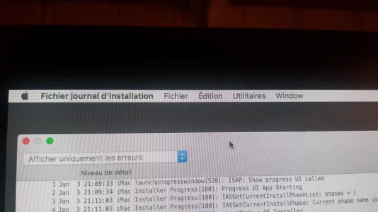

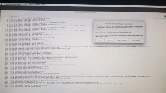

J'ai pu quitter le prog d"instal les onglets sont présent, voici le résultat
J'ai envoyé le fichier journal d'installation
Je peux retourner sur le disque de démarrage

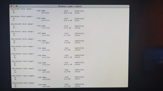

Tu trouves le Terminal à la place habituelle. Attache ton DDE au Mac > passe la commande :
diskutil list
  • et poste le tableau des disques.
    763,8 KB · Affichages: 80
    872,4 KB · Affichages: 68
    535,7 KB · Affichages: 66
