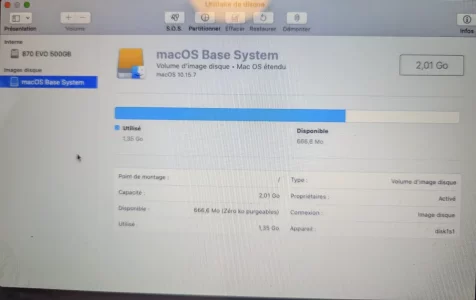

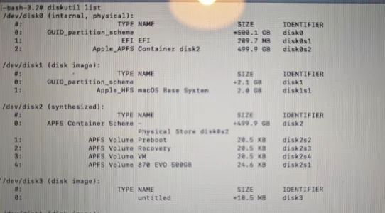

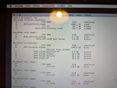

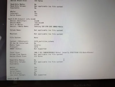

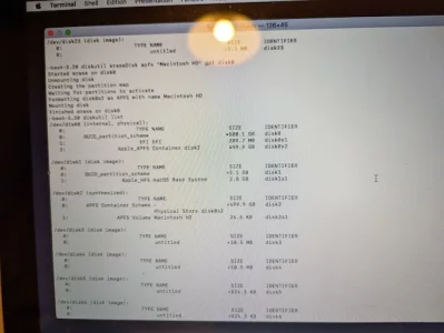

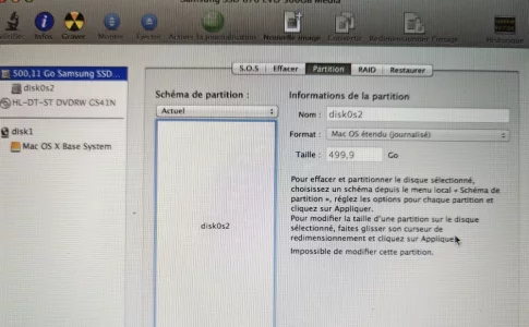

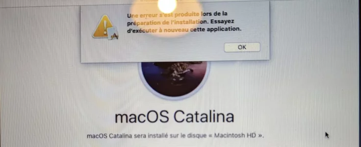

- Je procède au formatage du disque à l’aide de l’utilitaire, je choisis APFS et schéma GUID et je procède a l’installation de macOS Catalina.
Cette installation a été incroyablement lente malgré la fibre ( 10h .. )

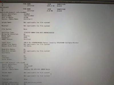

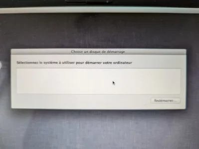

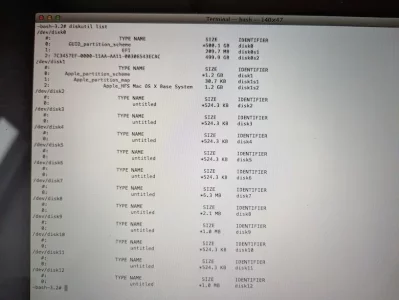

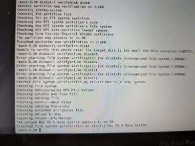

-A la fin de l’installation et du redémarrage du mac , je me retrouve avec une nouvelle fois un écran blanc et cette fois une pomme suivis d’un panneau sens interdit ( comme s’il ne trouvait pas le disque pour booter )

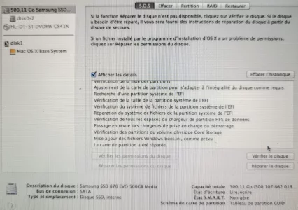

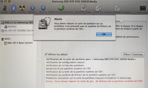

-Je relance l’utilitaire de disque et en lançant le check je me retrouve une nouvelle fois avec la même erreur EFI
Et maintenant je ne sais plus quoi faire, je pensais pas galérer autant après etre repartis sur des bases saines avec un nouveau SSD ...
