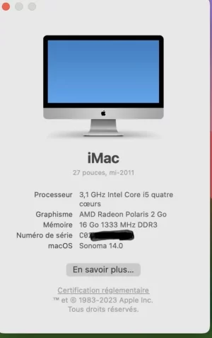

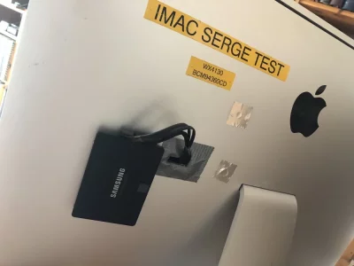

J'ai testé sur un iMac 27" mi 2011 , (carte graphique et carte WIFI/BT changées) la mise à jour de Ventura (13.5 beta) vers Sonoma beta avec OCLP 0.6.7 ;) .
Le but est simplement de voir s'il reboote , ce qui serait déjà un bon signe pour le futur support de Sonoma par OCLP :)
Il a bien rebooté :

J'ai même tenté les root patch d'OCLP (prévus pour Ventura) :eek:. A priori , la CG WX4130 est bien supportée et l'accélération graphique est bien là:up:
Par contre, bien sur, il y a des tas de trucs bizarres (le BT fonctionne mais pas le WIFI, le fond d'écran n'est pas très net avec une couleur verte bizarre, etc.). Je n'approfondis pas , j'attendrai une version d'OCLP supportant Sonoma avant de voir plus en détail.
ps: ne faites pas ça , sauf si vous utilisez un disque de test bien sur et/ou un Mac dédié au test !

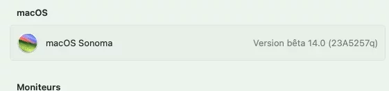

Ça va vite, avec la dernière build d'OCLP j'arrive à démarrer et à avoir à un moment le joli fonds d'écran (qui disparaît ensuite). Pas de WiFi non plus, et le patch se ramasse.

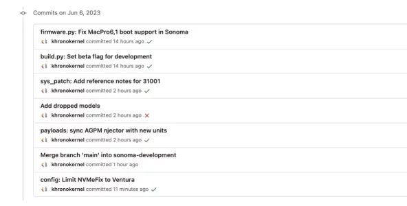

En effet, les développeurs d'OCLP ont déjà créé une branche pour Sonoma :up: et il y a déjà plusieurs commits :)
Réactions: sinbad21
les développeurs d'OCLP ont déjà analysé plusieurs problèmes liés à Sonoma :)

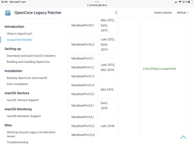

Comme avec Ventura, mon MacBook Pro 11,2 15 pouces redémarre sans pilotes de résolution : mon écran est détecté comme inconnu et de taille 21 pouces... Aussi, le Mac ne fonctionne pas correctement avec Metal 3. Encore une fois, comme avec Ventura, j'ai appliqué les patches mais mon Mac reste alors coincé sur le logo Pomme...
Avez-vous des conseils à me donner ?
Voila quelques suggestions...
- pour Sonoma, comme indiqué par @edenpulse , attendre le support officiel de Sonoma par OCLP ;)
- Ton MBP 11,2 est entièrement supporté par OCLP:

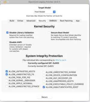

Quelle version d’OCLP utilises-tu, et quelle version de Ventura ? À partir de la 13.3, le amfi doit être disabled. Est-ce le cas ?
Et tu as bien régénéré l'EFI avec ça ? Pour être sûr que l'amfi est désactivé, tape dans Terminal la commande :
nvram -p | grep -i boot-args
Elle doit renvoyer le paramètre : amfi=0x80
Réactions: Lucas09Ldt
Oui, c'est bien ce que j'obtiens.
