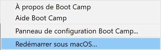

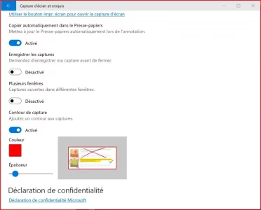

Par défaut, tu devrais avoir ceci...

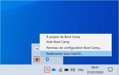

...et dans la barre des Tâches en faisant un clic sur l'icône en forme de V cela...
...si tel n'est pas le cas, cela sous-entend que toutes les mises à jour officielles de chez Microsoft ne sont pas faites et qu'il faut aussi lancer depuis le menu Démarrer le petit logiciel Apple Software Update. Par le passé, il y avait des bugs, mais plus maintenant, la preuve en est avec mes copies écrans.

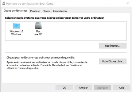

De plus, si on fait un clic sur l'icône carrée en position verticale on obtient ça...
...et pour une fois Apple en dit un peu plus long... https://support.apple.com/fr-fr/guide/bootcamp-control-panel/welcome/mac
Et là, je suis bien sous Windows, si, si. Pour le savoir lorsque je réponds, je suis trahis par les copies écrans des fenêtres, sous Windows il n'y a pas d'option pour créer un ombrage, on peut faire le contour et c'est tout...
Et là, je suis bien sous Windows, si, si. Pour le savoir lorsque je réponds, je suis trahis par les copies écrans des fenêtres, sous Windows il n'a pas d'option pour créer un ombrage, on peut faire le contour et c'est tout...

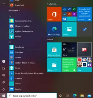

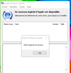

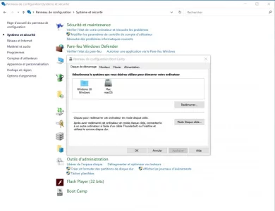

Je viens de me rendre compte que je n'ai pas de menu bootcamp, pourtant le "Apple Software;Update" est à jour.
Bizarre…
    21,3 KB · Affichages: 183
    54,3 KB · Affichages: 183

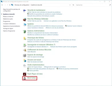

Tu n'as pas cette icône carrée lorsque tu fais un clic sur le chapeau chinois...
... ? Dans mon autre exemple, je mentionne une icône en forme de V, ce qui est normal pour moi vu que je n'ai jamais supporté de voir la barre des tâches en bas !
Hmm, comment dire…
Berf, suis un peu con con.
Merci :merci:
