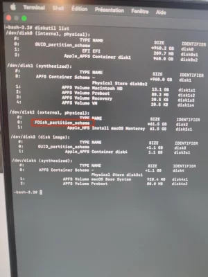

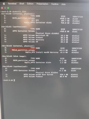

Si ça peut aider voila les informations que j'obtiens sur terminal et utilitaire de disque

le clef a une mauvaise partition Fdisk scheme. il faut la refaire avec une partition GUID

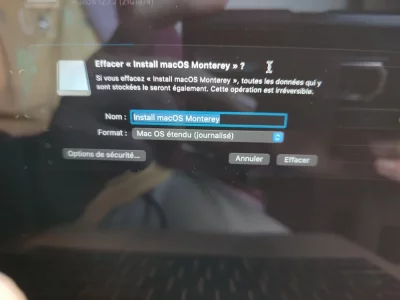

Tu peux recommencer la création de ta clé USB, comme en réponse #9 il faut impérativement utiliser le format Mac OS étendu (journalisé) en Table de partition GUID...
...là ce n'est pas bon.

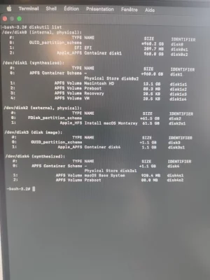

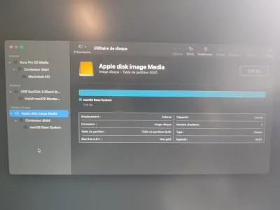

Bonjour @Bicus
Comme demandé voici une photo détaillé (j'ai l'impression que mon problème vient de l'image disk qui me fait booter sur un OSX très ancien alors que je veux que la clé USB installe sur le disque Interne)
@Ahiqar et @Locke si je comprends bien ce que vous me dites l'erreur vient du format de la partition seulement l'outil utilitaire de disque et la procédure officielle MAC ne m'indique pas comment la changer en GUID.

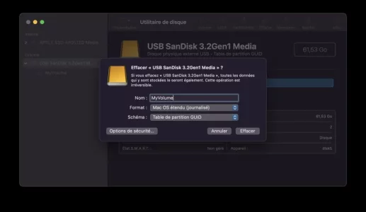

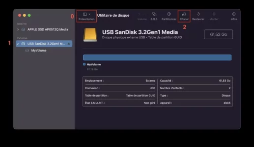

En 0) dans Présentation sélectionne Afficher tous les appareils, en 1) tu sélectionnes la racine de ta clé USB et pas ce qui est en-dessous, dans ton cas c'est USB SanDisk 3.2Gen1 M...., un clic en 2) affichera les autres options que tu rempliras comme dans la 2e copie écran. Tu finiras par un clic sur Effacer, ça ne durera que quelques secondes...
...ensuite tu suis le protocole de chez Apple... https://support.apple.com/fr-fr/101578 ...et cette fois-ci ça ira bien mieux.

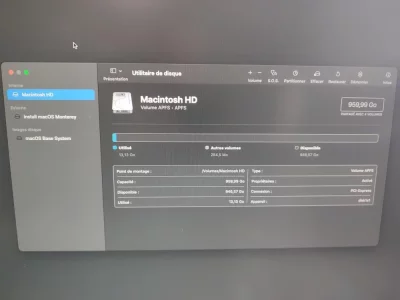

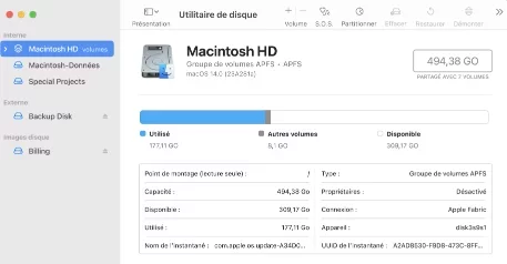

Ah bah voilà comment choisir le schéma, dans l'utilitaire de disque Mac (OS lancé) ce n'est pas disponible.1703785875861.png
Je vais changer d'outil et tester ça, merci.
Et pour cause, tu ne peux pas sélectionner Macintosh HD dans une session de travail ! :eek: Cela n'est pas possible que depuis la partition de récupération. De plus, à la base tu veux formater une clé USB et maintenant tu mentionnes ton disque dur, il y a un problème non ?
Quel outil ? Tout doit se faire depuis une version d'OS X ou de macOS en utilisant Utilitaire de disque et pas autrement ! Ne joue pas à l'apprenti sorcier, créer d'abord ta clé USB comme mentionné, sinon tu vas rester à la rue si tu fais un formatage de ton disque dur interne. :eek:
La photo précédente était une illustration de l'utilitaire que j'ai utilisé.
Ce que je dis depuis le début c'est que je n'ai pas la possibilité de sélectionner le Shéma
Parce que tu ne sélectionnes pas la racine du disque. Pour pouvoir le faire, il te faut d'abord passer par le mini menu "Présentation" et demander à "Afficher tous les appareils"...
