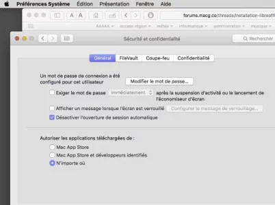

Peut-être que ce n'est pas une appli certifiée apple....
dans ce cas, une idée que cela peut provenir des réglages des préférences systemes (voir copie d'écran jointe) cocher "n'importe où"

Peut-être que si, justement.
LibreOffice 5.x.x est certifié. Il ne sert à rien de tripatouiller les réglages de Gatekeeper, saut à prendre le risque d'installer un logiciel contre-fait.

Bon, t'as peut-être bien raison je décoche "n'importe où" :merci:
Sur LibreOffice, la vérification peut être un peu longue (il y a 150 MB à vérifier, tout de même) mais pas infinie. Je l'ai fait avant-hier sans problème avec la version indiquée par Moonwalker.
Tu l'as bien téléchargée à cet endroit ?
