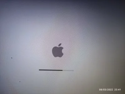

J'ai un problème avec un MacBook pro mi 2010 de 13".
Que j'essaie d'installer MacOs via clé USB ou de démarré avec la fonction commande + R ou autre au bout d'un moment ça reste bloqué sur la barre de chargement. (Pas d'accès à l'utilitaire de disque ou autre c'est pendant le démarrage de la clé ou de l'accès au mode récupération)
Je n'ai pas trop d'idée sur quoi faire si vous pouvez m'aider ce serait top.

Ci-joint une petite photo pour bien cerné ce que je dis et la où ça bloque.
Donc en clé USB ou avec alt+commande+r

Avec cette séquence de touches, tu démarreras toujours sur internet avec une connexion sur les serveurs d'Apple. Et dans ton cas de figure avec ce vieux MBP, ce n'est pas possible.
Si tu as bien créé une clé USB, une fois insérée, tu démarres en maintenant la touche alt jusqu'à voir son apparition et que tu sélectionneras.
Merci pour votre réponse, je pense mettre mal exprimé. Que je boîte sur la clé USB (avec la touche alt) ou avec commande r ou autre ça finit toujours par bloqué au même endroit que sur l'image que j'ai joint.
Est-ce que tu as utilisé une clé USB 3.0 que tu avais préalablement formatée en Mac OS étendu (journalisé) et Table de partition GUID ? Une simple clé USB d'une taille de 8 Go suffit. Comment as-tu créé cette clé USB ? As-tu suivi le protocole de chez Apple... https://support.apple.com/fr-fr/HT201372 ...en choisissant la bonne ligne de commande et en ayant donné lors du formatage préalable le nom de MyVolume à la clé USB ?

Ok, si tu es certain que ta clé est en bon état et bien configurée, alors c'est ton Mac qui est défectueux.

Qu'est-ce qui peut être défectueux ? Parce que là, c'est difficilement compréhensible comme problème sachant qu'avant il y avait un système qui démarrait dessus avant que le disque ne gratte.
J'ai eu me même problème que toi sur un MacBook pro de mi 2012.
Dans mon cas, c'était une des 2 barrettes de mémoire d'origine de 4Go chacune.
J'ai d'abord enlevé 1 barrette, j'ai testé puis l'autre et la sa a planté.
J'ai remplacé les 2 barrettes par des 8Go chacune et l'install s'est réalisée sans problèmes.
Si tu entends bien ce type de bruit, alors ton disque dur est HS !

Oui c'est pour ça que j'ai remplacer le disque et que je n'arrive pas à réinstaller mac os
Effectivement je commence à le penser aussi. C'est un delire que ça démarre et que tout de même ça merde des qu'on essai de faire quelque chose
Tempis et merci à tous pour votre aide
