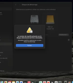

  4. l'ordinateur redémarre sur ma session habituelle (le ssd interne)
  5. je me dis comme dans les tutos, regarde dans les réglage et change le disque de démarrage et j'ai une notification comme quoi mas os doit être réinstallé...
  6. j'ai fais cette manip 5 fois...
  7. j'ai aussi essayé par l'option au démarrage et quand je clic sur continuer sous le nouveau sud externe fraichement installé, ça tourne et ça s'arrête tout en restant su rue même écran...
je précise que j'ai essayé aussi avec un autre sud met en usb 3 via un adaptateur et c'est le même résultat

le problème doit venir d'ailleurs car quand je vais dans l'utilitaire de sécurité après un redémarrage avec les option, le SSD est grisé et il m'indique que je dois le choisir dans les disque de démarrage sauf que quand je le choisi il mentionne la nécessité de réinstallé Mac OS (ce que je viens de faire via l'utilitaire de l'app store - j'ai même essayé une fois le mode récupération pour installer sur le SSD)....
je commence à devenir fou...

et est-ce que la différence d'OS peut jouer ? sur le SSD externe j'ai Sonoma 14.5 mais sur le SSD interne j'ai la version 14.4.1...

il refuse que tu sélectionnes ton SSD externe pour redémarrer dans réglages système? la différence de d'OS ne doit pas jouer, il faut un écart important en structure interne comme par exemple entre Mojave et Catalina.
Pourrai-tu nous faire une copie de l'écran utilitaire de disque avec la sélection sur le disque externe ?

oui, voici la capture d'écran. on voit bien que Sonoma est installé sur le SSD externe. Merci encore.

Mais as-tu été au bout de l'installation ? Sur les Macs M1 je ne sais pas comment ça se passe, mais sur un Mac Intel il faut redémarrer plusieurs fois pour finir l'installation.
Non, si tel était le cas tu n'aurais pas ce message et cela sous-entend que l'installation n'a pas été jusqu'au bout ! Donc recommence une installation complète.
Oui j’ai été à priori au bout. Une fois l’installation fini le mac redémarre et c’est là qu’il y a un souci. Au lieu de redémarrer sur le ssd externe pour finir l’installation il reboot sur l’interne…
C’est là que je ne comprends pas. J’ai du faire l’installation bien 10 fois avec deux ssd différents et j’ai même recharger l’utilitaire d’installation au cas où et aussi fait le recovery par internet… mais non ça ne veut pas…. Est-ce du au type de ssd ?
