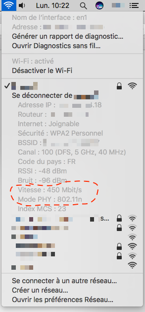

exemple chez moi sur une borne Wifi 

Par contre lorsque je vais dans l'utilitaire réseau et que je regarde la partie Wifi, il indique un débit de liaison de 130 Mbit/s alors que la semaine dernière j'ai regardé et il affichait 450 Mbit/s se qui m'a étonné (l'IMac était à 300 Mbit/s) pourtant je n'ai rien touché et le MacPro est resté ou il était.
Oui cela confirme que le réseau et son accroche dépend de ce qui se passe sur le réseau justement et les pollutions environnantes.
