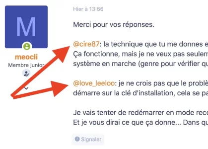

Hello bonjour, j'allais faire comme toi et au vu de tes soucis, je reporte une question toutefois n'étant pas pro du forum, comment faire pour répondre comme toi : @ avec le pseudo en orange, comme ça, j'ai pas trouvé dans les outils, suis un peu nul

Aliboron
Chercheur de son
1 Janvier 2008
14 482
1 126
Toulouse.cong
faq.office.macintosh.free.fr
Il suffit de taper l'arobase et le pseudo juste derrière, comme ça :
@l'Ami-Râle
et ça donne automatiquement ça lorsqu'on valide (pas avant) : @l'Ami-Râle
l'Ami-Râle
21 Novembre 2007
116
9
@l'Ami-Râle
@ j'ai pas tout compris donc @ et copier/coller de Aliboron ? en tout cas j'y arrive pas
bon je suis une burne , je sais pas faire, le @ ça je sais, le Aliboron je le prend ou et comment [USER=89846]@Aliboron[/USER]
meocli
24 Juin 2020
68
3
43
En fait, tu as juste à placer un @ pile avant (sans espace) le pseudo que tu veux citer.
Mon pseudo c’est meocli (là, il est normal), mais si j’écris @meocli (il devient orange) après que tu aies publié ta réponse...
l'Ami-Râle
21 Novembre 2007
116
9
@meocli ! ouf merci beaucoup de ta patience
@l'Ami-Râle
@Aliboron merci beaucoup
Réactions: Aliboron
