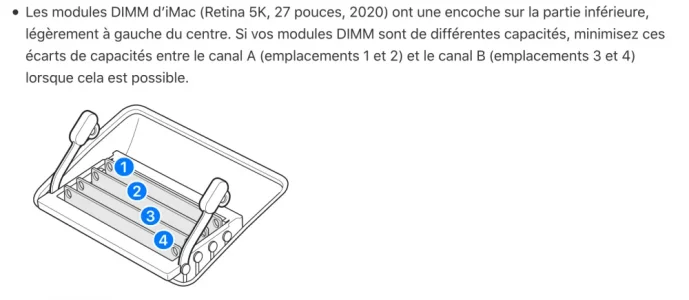

Voici ce que dit Apple :

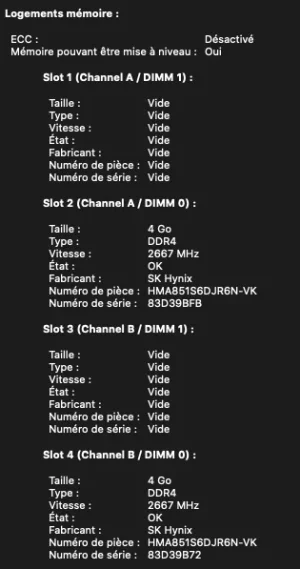

Et voici l'occupation actuelle des logements de ma mémoire :
Si j'ai bien compris, pour équilibrer les canaux, j'installe mes 2 barrettes de 8 Go sur les slots libres ?
Sans toucher aux 2 barrettes 4 Go d'origine ?
