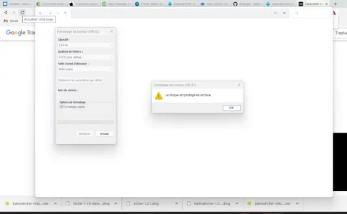

j'ai essayé mais je crois que ça plante la clef usb ou alors je ne m'y prends pas correctement. je ne desespere pas, avec votre aide je vais y arrivé. quelle est la version qu'il faut choisir?

Bonjour, hier soir j'ai constaté que ce que je pensais etre un probleme n'en est pas un. une fois la clef flashé j'ai demarré en live boot sur le mac et la version de linux est bien installé dessus.
Une fois finalisée la clé USB, il est normal qu'il y ait un message d'erreur, car la structure de formatage d'une version de Linux est différente de celle de Windows ou macOS.
