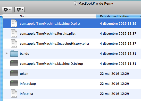

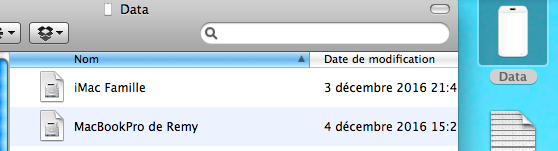

Bon je pense avoir trouvé...
Sur ma TimeCapsule, il y a 2 sparsebundle correspondant à mes 2 Macs (ci-dessus).

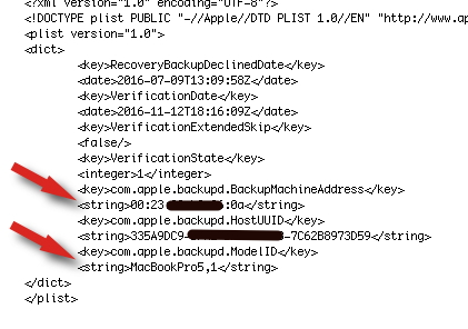

Avec un clic-droit sur l'un des sparsebundle, on voit qu'il comporte un fichier MachineID (ci-dessous)
Ce fichier comporte l'adresse IP du Mac ainsi que le modèle du Mac correspondant.
Ca explique qu'en ce moment, bien que je démarre sur un clone du disque de mon ancien iMac, comme j'utilise le MacBookPro, si je tente une sauvegarde TimeMachine, c'est la sparsebundle correspondant au MacBookPro qui veut être utilisée.
Quand j'aurai reçu le nouvel iMac, je verrai si il me propose de choisir quelle sauvegarde reprendre pour pouvoir le forcer à continuer les sauvegardes à la suite de celles de l'ancien iMac.
Sinon j'essaierai d'éditer manuellement ce fichier MachineID pour remplacer les caractéristiques de l'ancien iMac par celles du nouveau.

Vous aurez corrigé de vous-même.... Quand j'écris adresse IP du Mac, je voulais dire adresse MAC du Mac. C'est donc l'identifiant unique qui permet de lier une sauvegarde TimeMachine avec le Mac correspondant.

Intéressant.
D'après ta signature, j'imagine que ton MBP à une prise Ethernet.
Etonnant de ne pas voir la MAC des deux interfaces réseaux dans le sparsebundle

Probablement parce que les Macs ne sont pas connectés en Ethernet avec la TimeCapsule mais uniquement en Wifi.
