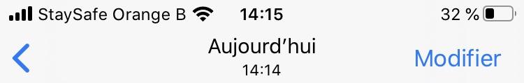

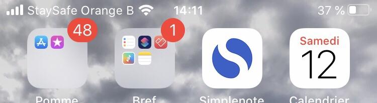

A l’instant je viens de passer un appel de 5 min et ma batterie est passée de 50 à 38% [emoji50]
Exemple de chute de batterie à l’instant :

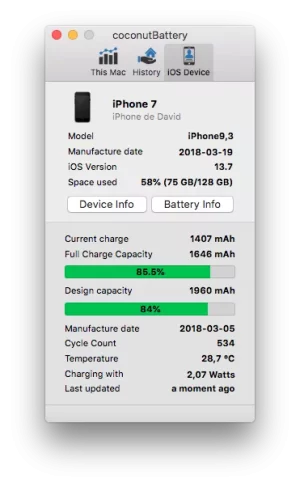

Si tu as un mac, est-ce que tu peux installer Coconut Battery et nous donner le nombre de cycle que ta batterie a subi ?
Voici ce que Coconut Battery me dit :

Actuellement après un calibrage et une mise à jour de toutes les app, la batterie tient de nouveau à peu près correctement, mais de temps à autre je constate toujours des pertes ponctuelles par palier de 3-5%
