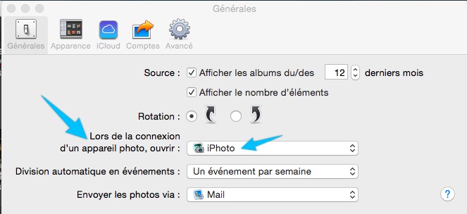

Dans les Préférences d'iPhoto,
Vérifier que iPhoto est bien sélectionné comme application à ouvrir à la connexion d'un appareil photo (l'introduction d'une carte SD est vue comme la connexion d'un appareil photo)

Merci Remy, c'était bien cela, j'ai suivi tes conseils et tout est redevenu normal...Problème résolu.
C'est à dire? Tu as modifié puis remis les réglages en place?
Oui j'ai fait exactement ce que tu m'as suggéré, j'ai supprimé l'ouverture automatique de Iphoto à la connexion d'un APN (ou carte SD), j'ai désactivé l'application, l'ai relancé et réactivé la préférence d'utilisation automatique d'Iphoto à la connexion d'un APN et tout fonctionne comme avant.
