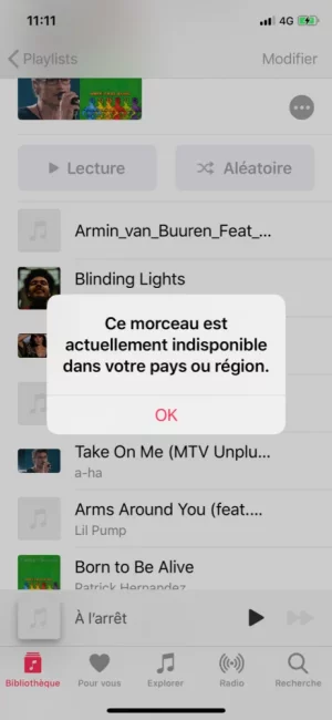

Autre nouveau bug de ce matin, ce message d'erreur sur mon XS, JAMAIS VU en 10 ans. Pour info, ces mêmes titres étaient joués pas plus tard qu'avant la dernière synchro, donc il y a 3 jours, et sans aucun problème. Ce sont des mp3 achetés ou bien que je possède sur mon iMac en physique depuis... des années. Ca concerne une bonne partie des titres de toutes mes playlists.

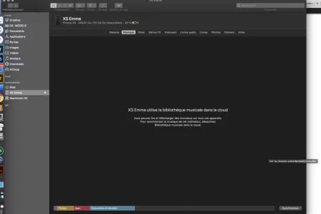

Donc, j'ai voulu t'écouter, j'ai activé "synchroniser la bibliothèque" sur mon XS, et là apparait dans Musique sur mon iMac :
Donc pourriez-vous m'indiquer la démarche à suivre pour désactiver la bibli musicale sur mon CLOUD, puisque cette option n'apparait nulle part, ni dans mon tel, ni sur mon iMac, ni sur mon Cloud ?.... Parce que là du coup je ne même plus synchroniser mon iPhone et mon iMac...
