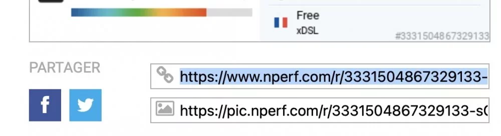

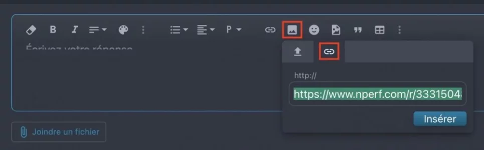

Par curiosité, tu vas ici... https://www.nperf.com/fr/ ...tu lances le test. Une fois fini, un clic sur Partager, à droite tu sélectionneras le 1er lien que tu colleras dans ta réponse...

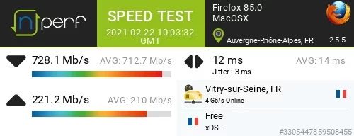

...juste comme ça, voilà ce que j'ai en bande passante en connexion fibre...
