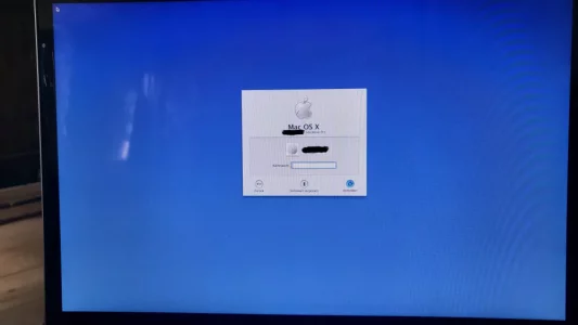

Demain je ferai une photo de l'écran qui demande un mot de passe.
Il y a le nom du proprio qui à jeté cette machine au rebus. Je le caviarderai sur la photo,comme ça, ça sera mieux.
En écrivant 3 fois un mauvais mot de passe, tu pourrais le réinitialiser.
Mais là il te faudrait un Identifiant Apple, ou encore la réponse aux questions de sécurité genre : quelle était votre première voiture, quel est le nom de votre mère...
Il ne se passe rien: Il mouline (on entend une sorte de son genre corne de brume) et revient sur la même page d'accueil.

L'écran d'accueil est différent: C'est un ciel dans les tons mauves violets avec des étoiles + la même boîte de dialogue qui demande le mot de passe.
Si seul le fond d'écran a changé mais que tu arrives quand même sur la fenêtre d'ouverture de session avec l'identifiant du précédent propriétaire, ça veut juste dire que la ré-initialisation de la NVRAM a fonctionné, mais on n'est pas sur la Recovery.
