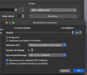

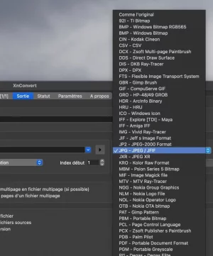

Essaie de les ré-encoder avec XnConvert en JPG.
Si ça fonctionne sur ton OS, attends toi à obtenir des photos beaucoup plus lourdes.
Et pour le futur, choisis sur ton iPhone le format 'Le plus compatible', tes photos sortiront alors en jpg.
Ce n'est peut-être pas une bonne idée…
Voir la pièce jointe 275409Voir la pièce jointe 275411
