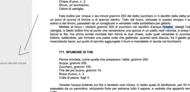

Je suis dans Aperçu, je fais CMD+F pour effectuer une recherche dans un PDF. Je tape "Limoni" précisément sur une page où il est écrit "Limoni", mais Aperçu répond "Aucun résultat trouvé". Comment se fait-il qu'une fonction aussi basique pose problème ? Pourriez-vous m'aider à utiliser cette fonction, où m'indiquer une autre façon de rechercher un mot dans un PDF ?

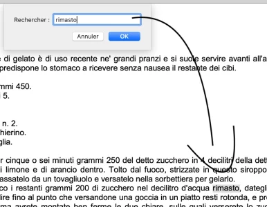

Comme tu peux le voir dans ces screenshots, je peux sélectionner les mots, et la recherche ne fonctionne pas :
Par curiosité, sur quelle version du système es-tu ? Je sais que la balise du post indique Big Sur, mais l’interface sur ta capture indique Catalina ou antérieur.
