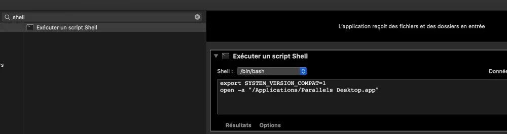

Si c'est bien comme dans Catalina :
  1. Dans automator, créer une nouvelle "application" qui contiendra tes commandes
  2. Tu enregistreras cette application dans le dossier de ton choix (dossier automator de iCloud par défaut)
  3. Ensuite, va dans "préférences système > utilisateurs et groupes > ton user > ouverture" et ajoute cette application
  4. Elle se lancera alors à chaque démarrage
Concernant automator, il suffit de choisir comme action "Exécuter un script shell" et d'y mettre tes commandes

est-ce possible de faire en sorte que la fenêtre du terminal se ferme après l'exécution de ces 2 commandes?
Autant pour moi, j'avais coché l'option réouvrir les applications au redémarrage...
UN GRAND MERCI A TOI !!!
C'était plus simple que je ne le pensais..
J'avais déjà testé Automator mais je n'avais simplement pas choisi de créer une application au départ!!
en tout cas, encore merci :D
