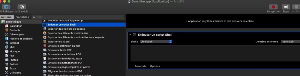

Crée une nouvelle application dans Automator qui lance ta commande du terminal :
Pour quitter ton application, il faudrait avoir plus d'information mais ce ne sera sans doute pas dans le même
