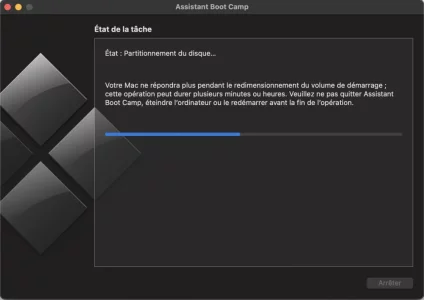

J'essaie de créer une partition Boot Camp pour installer Windows sur mon iMac (Retina 5K, 27-inch, 2017) sous macOS Big Sur 11.4. J'avais déjà réussi à installer Windows avec l'assistant Boot Camp il y a 2 jours mais je ne voyais pas l'icône Boot Camp permettant de finaliser l'installation et je décide de recommencer. J'ai effacé la partition auparavant créée avec l'assistant et maintenant l'assistant se bloque ici depuis toute une nuit :
Il y a deux jours j'ai choisi de créer une partition d'environ 150 Go alors que cette fois une partition d'environ
255 Go (j'ai environ 500 Go de libre donc ça ne devrait pas être un problème de stockage).
Comment faire pour soit finaliser le partitionnement du disque soit quitter l'assistant Boot Camp ?
J'ai eu un peu peur mais j'ai pris le risque de forcer l'arrêt de l'Assistant Boot Camp.
Ensuite j'ai redémarré mon mac car l'assistant ne s'ouvrait plus.
Puis j'ai réessayé en choisissant un stockage de 154 Go.

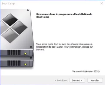

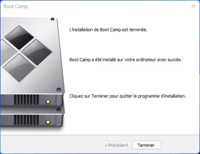

Et pour cause, depuis 2015 Assistant Boot Camp prépare un espace virtuel dans lequel il stockera les pilotes/drivers et le contenu du fichier .iso de Windows. En effet, une fois l'installation de Windows terminée, le logiciel Boot Camp pour Windows...
...se lance automatiquement. En fin d'installation complète, Assistant Boot Camp efface l'espace virtuel contenant les pilotes/drivers et le contenu du fichier .iso, donc il est normal de ne pas trouver la moindre trace.
