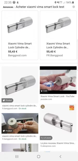

Bonjour, savais vous comment connecter une serrure mijia serrure lock core?
Je n'y arrive pas.
Cordialement
J’ai regardé dans mon application et 31 serrure connectée. Vu le nombre, je pense qu’elle y est.
Sinon, tu mettre une photo de ton modèle. Comme ça je compare avec les photos.
ta serrure se connecte via Zigbee ou Bluetooth?
Je ne les pas dans l'application xiaomi home
Savais vous pourquoi?

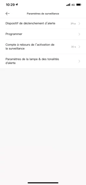

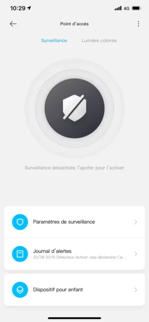

Salut "thefutureismylife" !
Je profite de ta question pour te répondre concernant l'alarme.
De mon coté, j'ai configuré (non pas sans difficultés...) le hub Aqara dans l'application "XIAOMI home" et non pas "Aqara" car je n'avais pas les paramètres de l'alarme dans cette dernière.
Une fois reconnu dans l'app, j'ai pu gérer les différentes sonneries d'alarme, le temps avant déclenchement etc...
Ensuite ces choix se "déversent" bien dans l'app MAISON de Apple et lorsqu'un détecteur... détecte... et bien l'alarme sonne en fonction de la sonnerie choisie dans l'app Xiaomi.
Tu as bien ces choix (Cf captures d'écrans...) dans ton app Xiaomi ?
